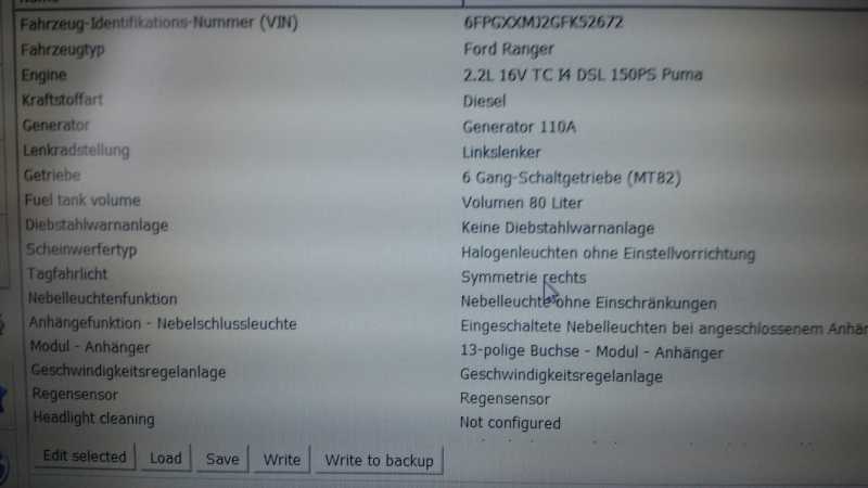

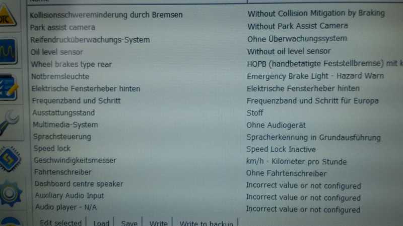

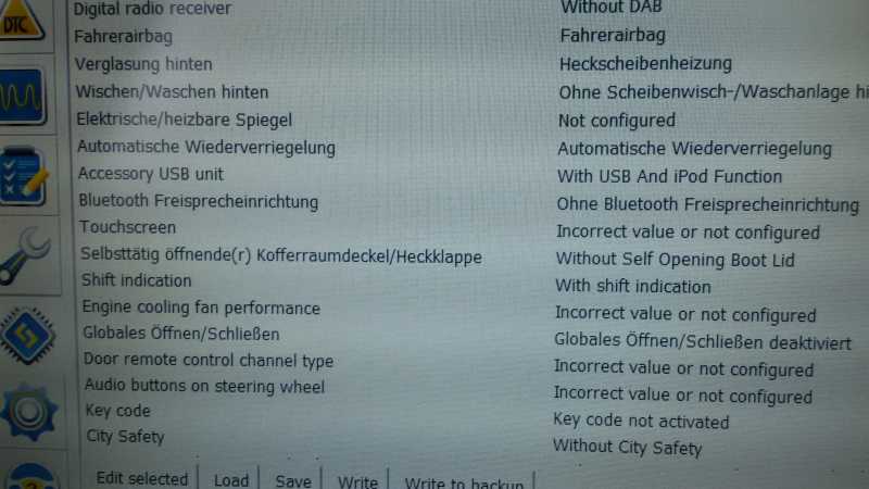

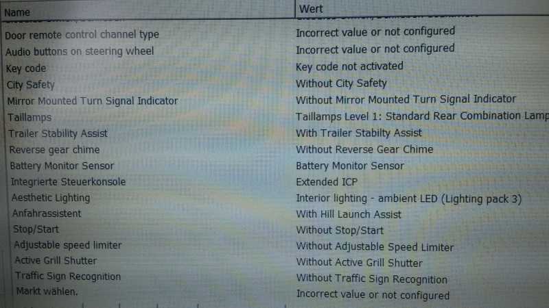

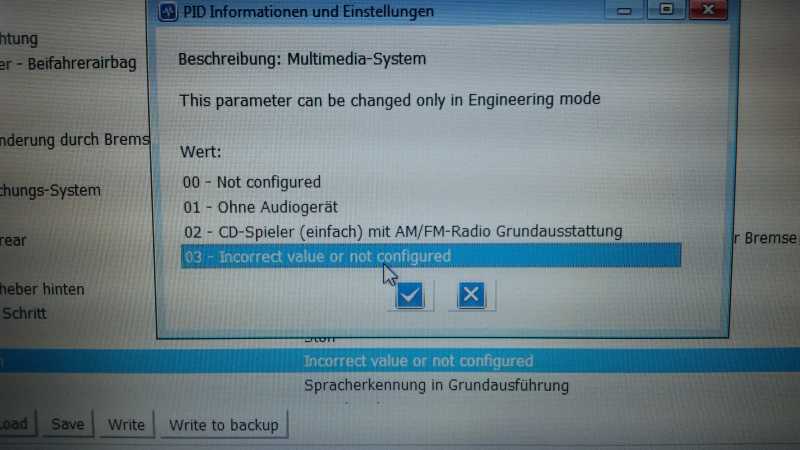

15 Jan 2018 17:30 - 15 Jan 2018 17:33 #238 von syberbruno1
Hier der screenshot
Wenn man dann die rechte Seite anklickt kann man dann die werte ändern.....siehe letztes bild
Letzte Änderung: 15 Jan 2018 17:33 von syberbruno1.
15 Jan 2018 17:33 #239 von luke_ger
und wodran hast du alles gearbeitet?
du müsstest ja nur die specs von deinem Fahrzeug wiederherstellen. ansonsten könntest du versuchen wie vorne in der Anleitung beschrieben bei ford deine build-variante runterladen und neu aufspielen falls es nicht mehr tut. kann dir aber nicht sagen was dann passiert. hab immer brav backups gemacht bzw im kopf was ich geändert hab.
WT (2016), 3.2 Automatic., Extracab, H&R 50mm, BFG KO2 265/60R18
15 Jan 2018 17:35 - 15 Jan 2018 17:39 #240 von syberbruno1
Ich hab irgendwas am audio System rum gespielt. ..ich vermute mal, Dass ich sync abgeschossen habe...
ansonsten hab ich noch die 13 polige AHK - DOSE eingetragen....aber das klappt ja.
Das mit der Build runterladen klappt bei mir irgendwie nicht...
Letzte Änderung: 15 Jan 2018 17:39 von syberbruno1.
