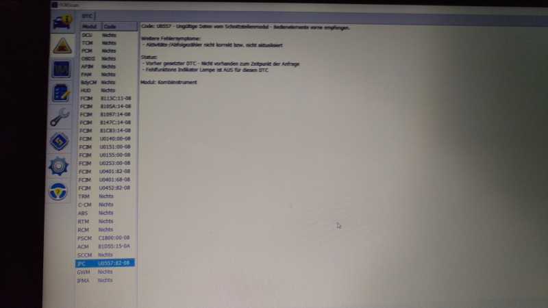

Guten Abend,
ich wollte mich auch vorwagen auf dem Gebiet der Fahrzeugdiagnose und habe mir ein Interface und Forscan besorgt.
Soweit so gut angesteckt, verbunden- alles gut.
Ach übrigens ohne erweiterte Lizenz.
Dann hat er wiedererwarten folgende Fehler angezeigt.
Kann das normal sein?

Range-Rider antwortete auf Forscan - Kodierung Steuergeräte - Freischaltung
Jede Menge Fehlercodes, alle im selben Modul.
Ich würde sie löschen und in einer Woche mal schauen ob sie neu gesetzt wurden, falls ja ab zum FFH.
Steht ja da "nicht vorhanden zum Zeitpunkt der Anfrage"
lg,
Sonny
lg,
Sonny
