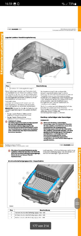

13 Nov 2024 09:57 #25 von RangerWX
Hallo in die Runde ich bin auch gerade am überlegen ob die genannten Verstärkungen verbaut werden müssen. Es scheint wohl 2 Möglichkeiten zu geben wie das FZ bereits ausgestattet ist. Bei "A" können diese verbaut werden, bei "B" ist es nicht notwendig. Siehe Anhang. Einsehen kann man die Stelle ja nicht, somit weiß ich auch nicht was verbaut ist ohne das FZ zu zerlegen. Weiß da jemand mehr? Gibt's da eine Liste. Ich fahr den WT als X.
VG
14 Nov 2024 11:36 #26 von Bowhunter
Hallo
Wenn man sich unter das Fahrzeug begibt kann man die Stelle sehr wohl sehen sogar recht gut
Folgende Benutzer bedankten sich: RangerWX
14 Nov 2024 11:39 #27 von XOMAN
Das Blaue sind die Verstärkungen die unterschiedlich aussehen?

15 Nov 2024 23:01 #28 von RangerWX
XOMAN schrieb: Das Blaue sind die Verstärkungen die unterschiedlich aussehen?
Gesendet von meinem SM-S921B mit Tapatalk
Hi, ja so hab ich das gelesen.

15 Nov 2024 23:07 #30 von RangerWX
Bowhunter schrieb: Hallo
Hi. Danke ich kuck morgen mal.
