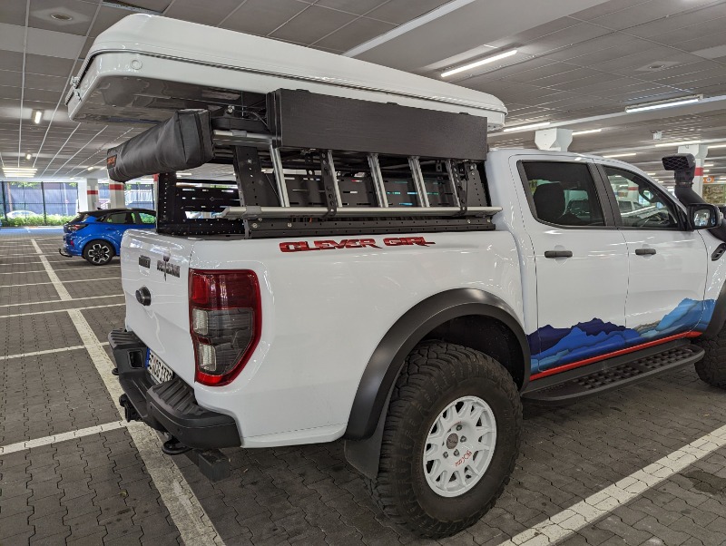

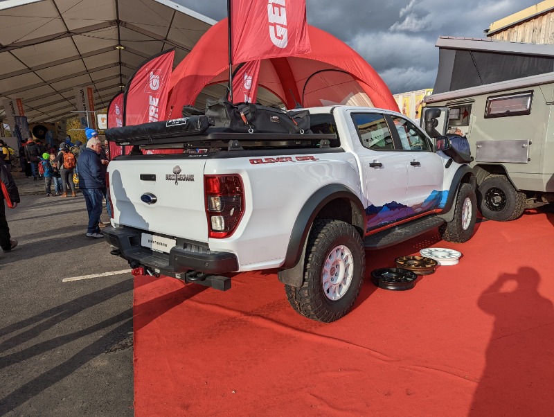

Ich kann leider nichts zum neuen sagen, da wir auf dem neuen Ranger Raptor nur ein Hardtop hatten. Aber auf dem alten Ranger Raptor hatten wir zuerst ein Rhino Rack auf dem Mountaintop Rollo, mit zirka 40-50 kg und das hat die Schienen so verzogen dass das Rollo klemmte.
Dann probierten wir ein Taubenreuther Muli-Rack wo bei der ersten Offroad Fahrt zwei Punktschweißnähte auf der Ladefläche platzten.
Mit dem Rockalu und Alucab Hardtops hatten wir nie Probleme.
