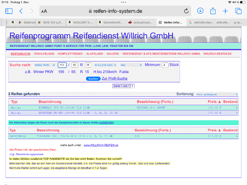

F3John schrieb: Na da hat sich ja Ford was tolles ausgedacht.
Nur eine einzige Reifengröße zulässig die quasi niemand anbietet (mit Schneeflocke)
Hier gibt es immer mal welche. Aktuell vier Stück Goodyear UG.
Link: www.reifen-info...unt=4
