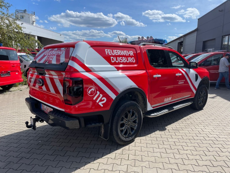

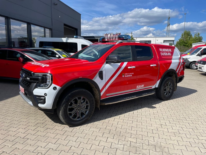

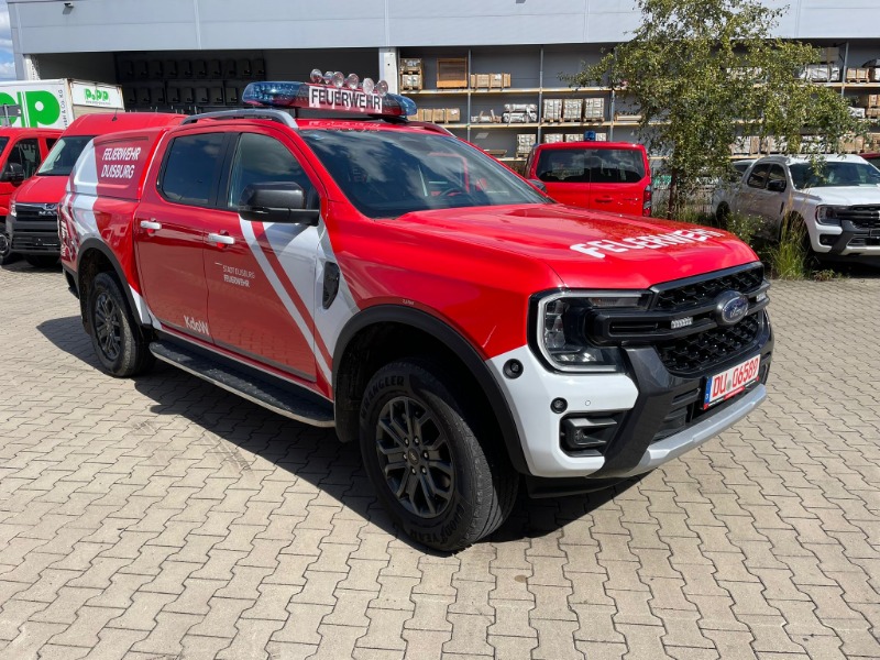

Könntest Du mir diese Bescheinigung mal zukommen lassen ?
Haben gerade für unseren Fuhrpark einen Ranger bauen lassen und brauchen jetzt winterfähige AT-Bereifung.

Off topic: was habt ihr in dem schicken Rotweißen hinten drin?
