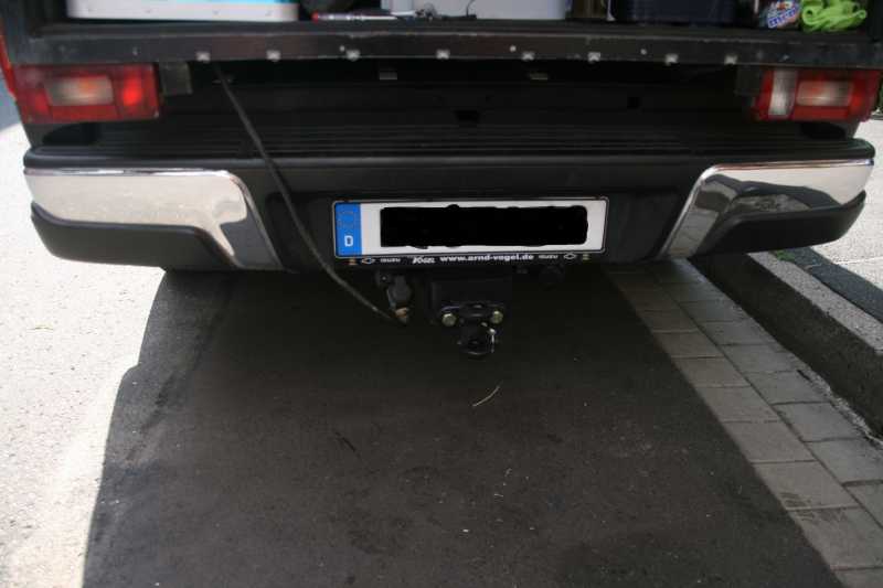

Hallo D-Maxler,
ich hab da mal ne Frage:
Was habt ihr für Anhängerkupplungen an eueren Mäxen ?
Hat jemand eine höhenverstellbare Kupplung oder weiß wo ich so eine bekomme ?
Ich die habe originalle Kupplung dran die Isuzu anbietet, wurde vom Händler gleich angebaut.
Da ich ein OME-Fahrwerk verbaut habe und der Maxl nun ein Stück höher geworden ist
hab ich nun eine Problem mit der Höhe der AHK.
Mit Wohnwagen gehts, aber z.B. beim Pferdehänger ist die Kupplung nun zu hoch.
Bin für alle Tipps dankbar.
Claus

Hallo Stefan,
kann bei deiner AHK die Stoßstange dranbleiben ?
Claus

spiess01 antwortete auf Anhängerkupplung D-Max ab 2012
Ich glaube ja, das passt.
Ich bau grad auf Wohnkabine und Wechselbrücke um. Da fahre ich die original Pritsche nicht mehr.

Welche Marke ist die Kupplung ?

servus,
ich hab eine ähnliche wie stefan, da muß zur montage die stoßstange ab (weil die träger getauscht werden, dann aber wieder dran.
hab ich von rameder gab es letztens auch noch einzeln. also die ahk und der elektrosatz (braucht du ja eigentlich nicht. wobei ich gut finde, das bei diesem elektrosatz deine led zur hängerblinkkontrolle dabei ist!) die ist wohl von HAK hat 3,5t anhängelast und 140 kg stützlast.
ist ein 4 lochbock und dabei ist ein 2lochkugelkopf (nicht das ding auf den bildern!)
messen bringt gerade nix, weil der max unter last steht.
da wo ich die gekauft habe (siehe link) ist auch eine montageanleitung dabei, die ich aber nicht 100%ig einhalten würde!
falls du dir die holst melde dich noch mal, dann verrate ich dir wie die leichter zu montieren ist.
gruß tomax

Hi Claus,
meine ist von URBENI. 150kg Stutzlast und 3.5t
Viele Grüße
Stefan

01 Feb 2015 09:57 #10
von monty
monty antwortete auf Anhängerkupplung D-Max ab 2012
In zwei Wochen wird nun meine AHK gewechselt, dann sollte der Wohnwagen wieder gerade hinter dem Maxl stehen da ja die neue AHK ein paar cm tiefer sitzt.
Mit Pferdeanhänger sollte es dann auch keine Probleme mehr geben, hoffe ich, sonst krieg ich Ärger mit meiner Frau
Den wechseln der AHK nimmt die Fa. Hurter vor, und wenn ich schonmal dort bin gibts auch gleich noch einen Schnorchel für den Maxl
