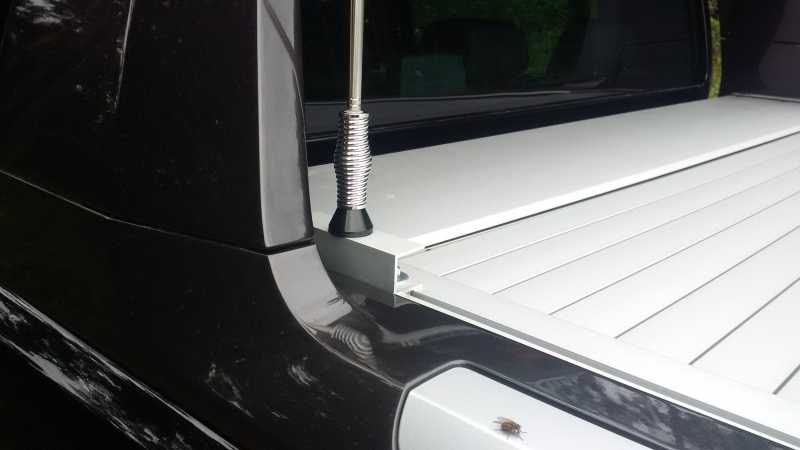

Meine alte Magnetfußantenne fand auf meinem neuen WT nur noch Platz auf dem Fahrzeugdach, das gefiel mir überhaupt nicht. Am Wochenende hab ich die dann zerlegt, ein U-Profil als Halter für die Nutenschiene des Mountain Top Roll angefertigt und die Antenne dann hinter dem Sport Bügel platziert.

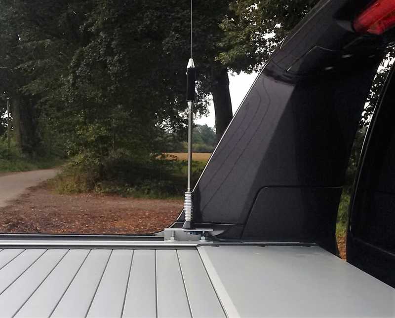

Das mit der umgebauten Magnetfußantenne war nur ein Provisorium zum testen. Ich habe mir dann auch gleich eine neue Antenne (Albrecht DV 27 T 60cm) bestellt, die mir Montag geliefert wurde.
diesnerfunk.de/....html
Die Antenne hat nun auch einen etwas größeren Fuß, so das, dass vorherige U-Profil deutlich zu klein gewesen ist. Dieses habe ich durch ein 40x40mm vierkant Profil mit 2 Kunststoffkappen ersetzt.
Nun sieht das ganze so aus und nach eingestellter Stehwelle passt der Ranger auch noch in die Garage, ohne die Antenne um zu legen.

Klar ist das umsetzbar, dafür ist der Bügel doch da.
Da gibt es sogar passende Schellen, die sind zwar für Scheinwerfer gedacht, aber das weis die Antenne ja nicht.
Bei dem von mir gewählten Einbauort kann ich auch noch mit aufgestellter Antenne in die Garage fahren.
Das geht natürlich auch, wenn man wie viele hier im Forum ihre Antenne vor den Kühlergrill bauen, wie die im Outback, das hat für kleine Fahrer den weiteren Vorteil, dass sie wissen wo vorne das Auto zu Ende ist.
Die Reichweite habe ich mal aus 1km Entfernung getestet und war bestens. Geht sicherlich noch weiter, kann Dir da aber keine Daten nennen, denn so oft nutze ich die Funke im Ranger nicht.
