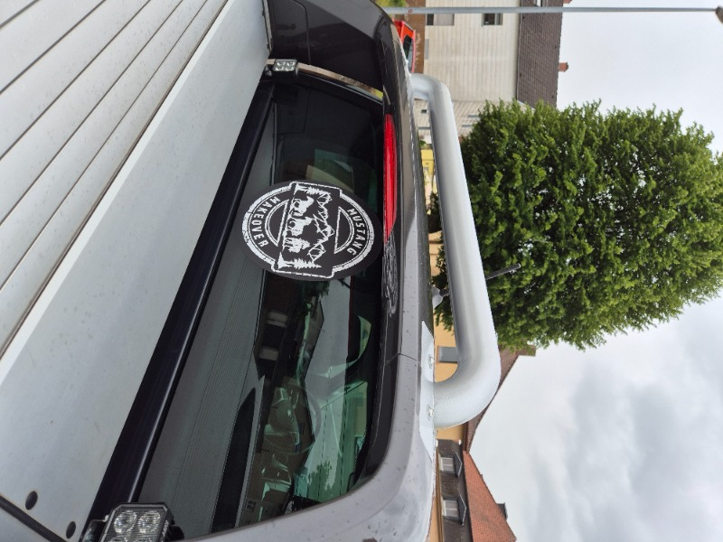

Ranger OD schrieb: @ MadMax63: Ich habe das Antennenkabel auf der Fahrerseite in der T-Nut des Rolo's nach vorne und zwischen Kabinenrückwand und Ladeflächenstirnwand nach unten geführt.
Dort befindet sich auch die Kabeldurchführung in die Kabine.
Die Antenne so einfach an den WT Bügel zu schrauben stelle ich mir etwas kompliziert vor. Bei Offroad Products bekommt man für 200,- € einen Lastenbügel zu Ergänzung auf den WT Bügel, woran man auch mit den von Alain beschriebenen Rohrschellen, Zusatzscheinwerfer und CB Antenne befestigen kann.
Zusatzbügel: orp-group.de/pr..._id=1
Schellen: orp-group.de/pr...hwarz

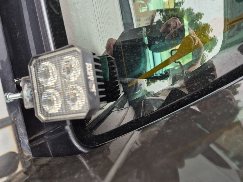

Hi, wo hast du die Kabel verlegt ?
Ich habe mir den Bügel jetzt montiert, aber die Kabel zu den Scheinwerfern wären jetzt noch so zu verlegen, das man sie nicht so sieht.
Anhang wurde nicht gefunden.
Diese LED sollten aufs Dach.
Hast du eine Idee ?
Danke, Alex
