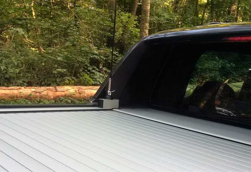

Ranger OD schrieb: Das mit der umgebauten Magnetfußantenne war nur ein Provisorium zum testen. Ich habe mir dann auch gleich eine neue Antenne (Albrecht DV 27 T 60cm) bestellt, die mir Montag geliefert wurde.
diesnerfunk.de/....html
Die Antenne hat nun auch einen etwas größeren Fuß, so das, dass vorherige U-Profil deutlich zu klein gewesen ist. Dieses habe ich durch ein 40x40mm vierkant Profil mit 2 Kunststoffkappen ersetzt.
Nun sieht das ganze so aus und nach eingestellter Stehwelle passt der Ranger auch noch in die Garage, ohne die Antenne um zu legen.

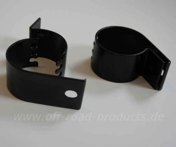

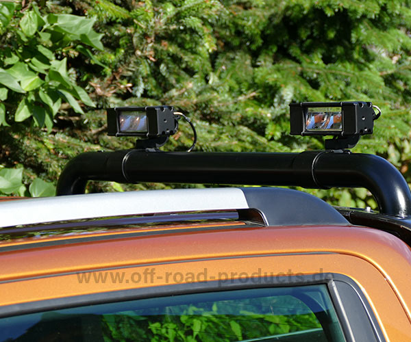

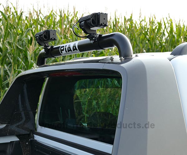

Die Antenne so einfach an den WT Bügel zu schrauben stelle ich mir etwas kompliziert vor. Bei Offroad Products bekommt man für 200,- € einen Lastenbügel zu Ergänzung auf den WT Bügel, woran man auch mit den von Alain beschriebenen Rohrschellen, Zusatzscheinwerfer und CB Antenne befestigen kann.
Zusatzbügel: orp-group.de/pr..._id=1
Schellen: orp-group.de/pr...hwarz

Danke für die Erläuterung. Die Optik des Rundrohres auf dem Bügel spricht mich nicht so an. Weißt Du ob der WT Bügel aus Kunststoff oder Metall ist? Bei Delta ist der komischerweise gar nicht gelistet.

@ MadMax63: Optisch ist das Rohr in Verbindung mit der Dachreling auch nicht mein Fall. :prost:
Ohne die WT Dachreling finde ich die Lösung allerding nicht schlecht. :daumenhoch:
