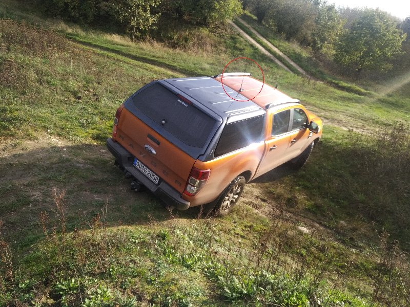

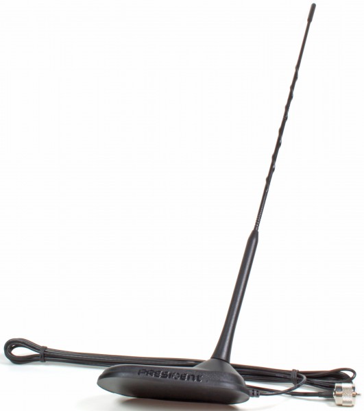

für alle die keine feste Antenne am Auto montieren wollen, eine Fensterklemm- oder Fensteklebeantenne zu wenig Leistung hat oder eine herkömmliche Magnetfußantenne zu oft vom Dach fällt oder zu auffällig ist, hab ich hier eine schicke und leistungsfähige Lösung im dezenten "16V Look" gefunden und seit einer Woche an meinem Ranger im Einsatz.

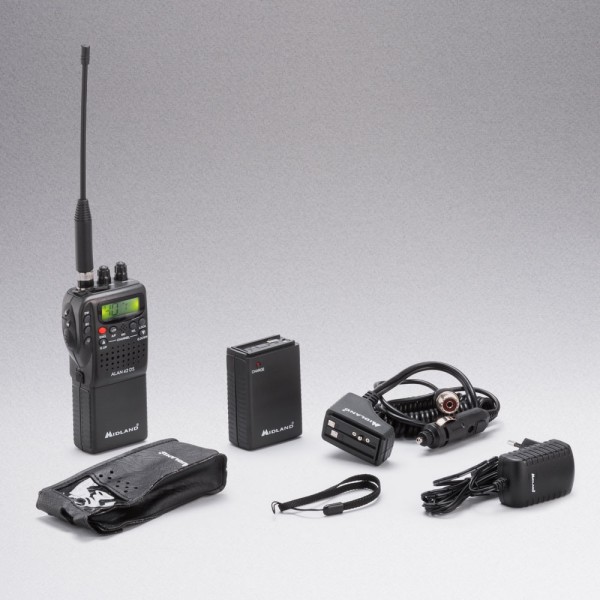

Die Virginia President gehört zwar nicht zu den billigsten Antennen ist aber wie ich finde auch gerade mit einer Alan-42-DS-Multi Midland Handfunke eine sehr gute Plug & Play Lösung. :daumenhoch:
www.bensons-fun....html

Aber das ist doch auch nur eine Magnetfusslösung.

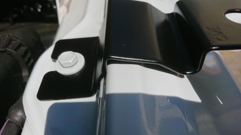

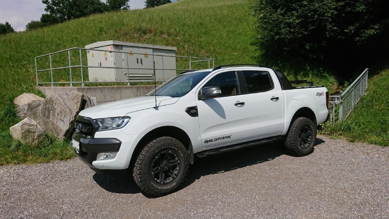

Ich habe das bei meinem Festeinbau mit einer Halterung am Kotflügel gelöst. Das Teil kann man für rechts oder links so im Internet kaufen. Reichweite habe ich noch nicht gemessen aber SWR liegt bei knapp unter 1,1.
Foto von der ersten Anprobe
Mehr Infos dazu in meiner Fahrzeugvorstellung: Ranger WT Upgrade

MadMax63 schrieb: Aber das ist doch auch nur eine Magnetfusslösung.
Warum aber und wieso nur?
Ich habe doch nichts anderes geschrieben. :bahnhof:
Trail-Seeker schrieb: Wie genau hast du das Kabel verlegt oder machst du die nur bei Bedarf ans Auto?
Das Kabel hängt hinten an der Kabine herunter und dann durch den Gummistopfen an der Rückwand der Kabine in den Fahrgastraum zum Mitteltunnel an die hintere 12V Steckdose, wo die Handfunke angesteckt ist.
Deine Lösung finde ich auch nicht schlecht, weil man damit auch in die Garage fahren kann, ohne jedes mal die Antenne ab zu drehen. :daumen:

Zitat: "... oder eine herkömmliche Magnetfußantenne zu oft vom Dach fällt..."
Ich weiß nicht, was für Dich "herkömmlich" bedeutet, aber die dürfte mit der geringen Magnetfläche genauso häufig vom Dach fallen, zumindest bedingt durch Fahrtwind. Wenn man biegsame Stabantennen mit "herkömmlichen" Magnetfüssen kombiniert, funktioniert das auch schon problemlos unter Bäumen oder niedrigen Durchfahrten.
