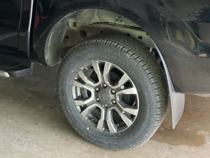

Ich habe meinem Ford Ranger unmittelbar nach der Auslieferung eine Mike Sanders Behandlung (Hohlraum und Unterboden) gegönnt. Der Karren ist jetzt glatt 12 kg schwerer. Gekostet hat mich das bei einer befreundeten Werkstatt etwa 600 €. Meine Bekannten aus der Offroad-Szene schwören auf Mike Sanders. Man sollte jedoch jährlich im Herbst nacharbeiten, weil die Fettschicht mit der Zeit abgespûlt wird.

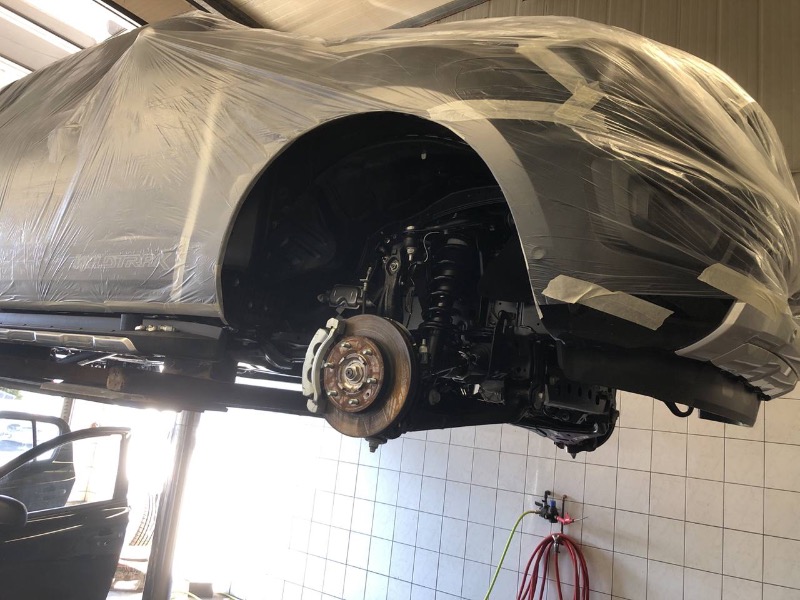

Danke für eure Rückmeldungen :prost: Ich habe mich jetzt für eine entsprechende Versiegelung des Unterbodens entschieden, nachdem ich mir zahlreiche Angebote eingeholt habe. Wie ihr schon angedeutet habt, ist das Ganze nicht billig, (ca. 2.000€) und dauert eine Woche. In ca. 6 Wochen geht der L200 dann für eine Woche in "Behandlung". Verwendet wird wohl eine Kombi-Versiegelung von TimeMax und Mike Sanders. Ich kann gerne nachberichten, wie es geworden ist :daumenhoch:
PS: Den Original Unterfahrschutz von Mitsubishi (4mm Aluminium Vollschutz für Kühler, Motor, Getriebe, Verteilergetriebe sowie Kraftstoff- und AdBlue-Tank; Teilneummer Z5743152) habe ich parallel bestellt. Dieser soll dann direkt nach der Unterbodenversiegelung zusätzlich angebracht werden. In der Hoffnung dann länger "Ruhe zu haben :anbeten:
