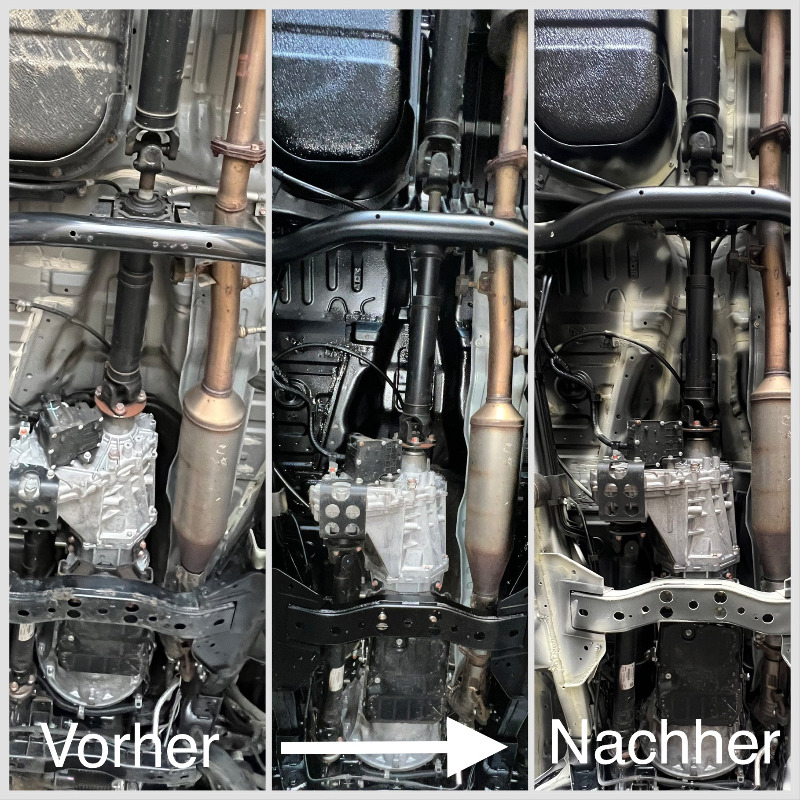

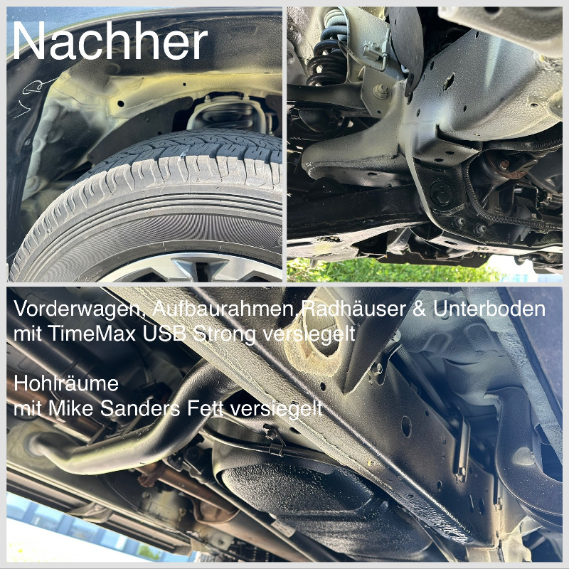

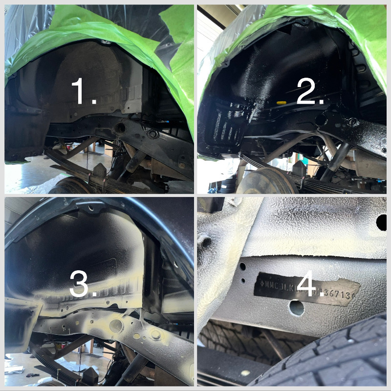

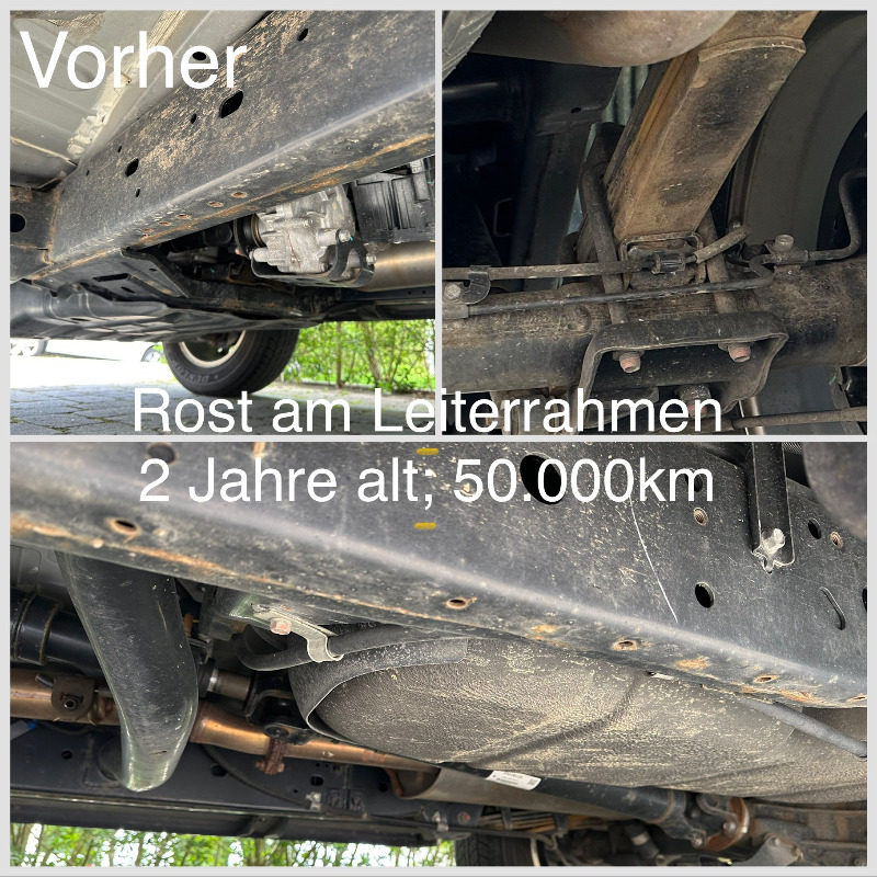

Mein L200 ist seit ein paar Tagen von der Unterbodenversiegelung zurück. Das Ganze hat eine Woche gedauert (Abgabe des L200 von Samstag auf Samstag). Der Vorderwagen, der Aufbaurahmen, die Radäuser und der Unterboden wurden mit TimeMax UBS Strong versiegelt. Die Hohlräume wurden mit Mike Sanders Fett versiegelt. Aus meiner Sicht ist/war die Arbeit gut. Da eine Fotodokumentation im Preis enthalten war, anbei ein paar Vorher-Nachher-Fotos von der Versiegelung.

Ich habe die Versiegelung beim Rostschutzteufel in Rheinbach durchführen lassen. Ich bin auf den Anbieter über ein YouTube Video aufmerksam geworden, bei dem alle Schritte im Detail erklärt wurden.
Das hat mich persönlich dann überzeugt. Im Rahmen der Vorbehandlung wurde der Unterboden gereinigt, Rost abgeschliffen und Rostumwandler (Epoxy Brunox) genutzt. Wie bereits geschrieben, hat das Ganze sieben Tage gedauert, mit Blick auf den Aufwand und die einzelnen Schritte aber sicherlich nachvollziehbar. Der Preis lag im oberen Bereich (1.600€ + Mwst = 1.904€), billigere Angebote in meiner Umgebung wirkten wenig seriös.

31 Mai 2023 09:45 - 31 Mai 2023 09:47 #28 von Bauernsfuenfer
Bauernsfuenfer antwortete auf Rostschutz (Mike Sanders ...)?
Das ist sogar günstig. Kommt vermutlich daher weil noch ein Hochdruckreiniger und keine Trockeneis Reinigung gemacht wird (Trockeneis ist mittlerweile sündhaft teuer und das Strahlen ansich auch). Kann dann gerne mal ein 1000er Unterschied sein, je nach Zeitaufwand.
Ansonsten klingt die Behandlung erstmal nicht so schlecht. Rost wurde mechanisch entfernt und chemisch versucht zu blocken (bei Brunox Epoxy scheiden sich die Geister genauso wie bei allem anderen). Das Zeug von Timemax soll gut sein. Ebenso Mike Sanders.
Ich würde erwarten dass das erstmal den Rost ganz gut hinten hält. Ich vermute aber dass da trotzdem irgendwann nochmal was durchkommt. Aber das ist ja in Ordnung, wenn es langsam genug voranschreitet - das restliche Auto altert und verschleißt ja auch.
Nach der Behandlung schaut das sogar bei einem reinen Überjaucher (was hier definitiv nicht zutrifft) super aus. Die Wahrheit zeigt sich dann nach 1-2 Wintern.
Letzte Änderung: 31 Mai 2023 09:47 von Bauernsfuenfer.

Ja, das war preislich - für die Arbeit - absolut im Rahmen! Ich habe im oberen Bereich geschrieben, weil zahlreiche angeschriebene Anbieter das auch für 500-1000€ machen wollten. Das wirkte für mich nicht seriös, was etwas verwunderlich war, weil es alles Anbieter waren, die auch bei der Mike Sanders Homepage als "Fachbetriebe" gelistet waren :whistle:
@Bauernsfuenfer: Trockeneis war wohl (noch) nicht erforderlich, da der Wagen dafür noch (zum Glück) gut aussah. Er ist erst aus Mitte 2021 und hatte lediglich am Leitrahmen ersten, leichten Rost. Wenn der Wagen älter gewesen wäre und folglich mehr Rost gehabt hätte, hätte es wohl auch länger als die sieben Tage gedauert und folglich wäre es auch teurer gewesen. Insofern stimmt das mit deiner Preiseinschätzung bestimmt!
