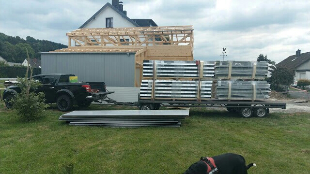

geile Sache !
Ja...trauere auch unserem guten alten Drehschemel-Anhänger nach.
Rückwärts-Fahren bzw. Drehen war grausam und einmal im Jahr ist uns einer von den kleinen Reifen geplatzt.
Aber die Straßenlage ist genial. Wie lange hast Du geübt bzt. gebraucht, bis Du den rangieren konntest ?
Und: was wird das ? Wohnhaus ? Habe noch vor, mit den Platten einen mobilen Geflügelstall zu bauen...wenn Du die günstigste Quelle für die Platten gefunden hast: dann gerne mal her damit!

Rückwärts fahren ging garnicht.
Hatte ihn das erste mal hinten dran. Liegt wie ein Brett. Zum Glück konnte ich um die Garage rum fahren.
Der Besitzer sagte ich hätte nur auf die Deichsel achten müssen mit der Kamera.

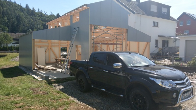

Die Garage ist für mein Oldtimer, Unimog und Rasenmäher.
Habe 60er Sandwichplatten an der Seite und seit Samstag auch auf den Dach. Viele Ecken ... Oben kommen noch 6 Fenster rein und vorne drei Tore. In der Mitte ein 3.35x3.5m hoch.
Wer weiß, vielleicht bekomme ich als Rentner mal ein Wohnmobil.. Also in 20 Jahren:-)
Die Platten habe ich hier in der Nähe günstig und schnell bekommen. 3 Wochen. S-Metall in Blankenheimer Dorf.
Der Mann hat Ahnung und sind nur 20km bis da hin für mich.

kanst du bitte einen kleinen bericht zu disem anhänger verfassen, mit technichen eckdaten, wie es sich fahren lies, wo du damit langgefahren bist(autobahn/stadt/landstraße), ob es wegen der länge probleme gab, zb bei engen kurven

@Matthias: super-schick! Ich glaub, ich muss doch mal bei Dir rum kommen und mir das angucken. Jetzt im Sommer hab ich auch wenigstens mal Zeit
@Fullback: Wir hatten hier knapp 10 Jahre auch so einen (aber mit Planenaufbau).
Vorteile:
- liegt (wie Matthias schon schreibt) wie ein Brett auf der Straße
- niedrige Höhe - top zu beladen und dadurch mehr Nutzraum
- mit Drehschemel kommst Du sogar noch besser um enge Kurven und kannst auf engerem Raum wenden
Nachteile:
- dauert ewig, bis Du das Drehen/Wenden raus hast. Funktioniert halt alles genau andersrum und da er stark verzögert reagiert, musst Du genau vorausplanen, was Du machst/vorhast
- die kleinen Reifen werden bei starker Beladung und längeren Fahrten brüllend heiß. Uns ist regelmäßig einmal im Jahr einer um die Ohren geflogen. Wir hatten allerdings nur 4 Reifen - diese Variante mit Doppelachse hinten ist definitiv sein Geld wert.
- die kleinen Reifen hat kaum einer direkt am Lager. Also immer schön ein Reserverad dabei haben
