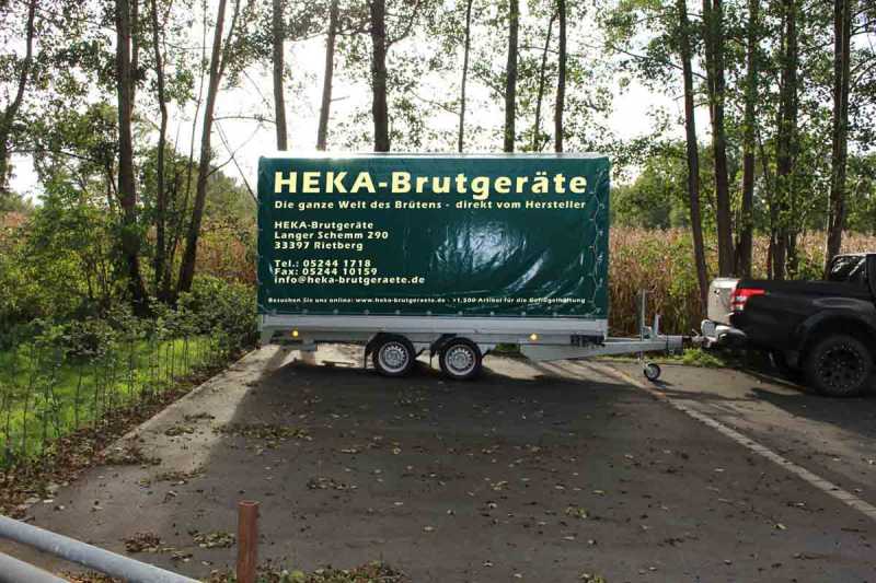

Moin moin zusammen,
ich war gestern das erste Mal mit unserem neuen Anhänger (Böckmann, 3t, Tandem-Zentral, 4,2m x 2,1m x 2m; voll beladen) zum Messeaufbau unterwegs. Da der L200 zu leicht ist (jeder muss lachen, wenn ich das sage), trotz 100er-Zulassung nur LKW-Geschwindigkeit rechte Spur. Vorweg: Beladung war optimal - Gewicht mittig, oben nur leichter Plunder. Jetzt folgendes Problem:
Bei 85-95km/h merkte ich öfters im Lenkrad bereits "unruhiges Spiel", ohne dass aber mein Beifahrer was merkte. Ich hatte das Gefühl, dass der Anhänger ganz leicht anfing zu schlingern. Nachdem das einmal ein klein wenig stärker wurde (so dass es auch der Beifahrer merkte), habe ich die Geschwindigkeit auf 70-80km/h reduziert und selbst da war das Fahren nicht schön. Ich habe verkrampft versucht, jedes kleine Ausreißen im Keim zu ersticken und es machte keinen Spass. Nach dem Abladen/Aufbauen war es mit nahezu leerem Anhänger auf dem Rückweg dann besser...aber auch nicht 100%ig.
Folgende Gründe für das Problem sind mir während der Fahrt eingefallen:
a) Anhänger hängt 5-10° schief. Die Hinterräder wurden auch deutlich wärmer als die Vorderräder. Also: Anhängermaul oder Kupplung am Auto modifizieren.
b) Auto war hinten zu leicht. Ca. 200-300kg auf die Ladefläche zugeladen und ca. 200kg auf die Rücksitzbank - mehr ging aber nicht. Also: Zementsäcke auf die Ladefläche statt benötigtem Zeug.
c) Tandem ist per se Mist (hatten vorher nen Drehschemel mit Achsen vorne-hinten; gab aber dafür andere Probleme...Reifen und Rückwärtsfahren)
d) Wind (gab's gestern eigentlich nicht) bzw. vorbeifahrende Autos drücken nur auf den Anhänger, während der L200 0-windanfällig ist.
e) Die Offroadreifen (original beim SUV-Star-Sondermodell) hatten vorne oder hinten manchmal zu wenig Grip.
Da ich mir absolut unsicher bin, was genau da passiert, würde ich gerne mal eure Erfahrungen und Ratschläge hören, bevor ich aktiv werde. Ich habe versucht, drauf zu achten...kann aber nicht einschätzen, ob der Anhänger selbst sich hinten aufschaukeln wollte...oder ob der L200 über die Vorder- oder Hinterräder "geschoben" hat wegen mangelnder Kraft/Traktion.

Hatte schon diverse andere Anhänger hinter (Minibagger, 6 Quaderballen, Schotter usw.) - und hatte da bisher noch keine Probleme bemerkt. Außer dass Mitsubishi die Kupplung erst in den oberen Löchern montiert hatte und die Vorderräder immer in der Luft waren - aber das war ja schnell korrigiert
Ich habe eben mal mit unserem Anhängerverkäufer telefoniert. Ich fahr da gleich mal hin. Von Westfalia gäbe es wohl eine Adapterplatte (TÜV-konform), damit die Kupplung weiter runterkommt...oder es könnten Distanzstücke für das Anhängermail angebaut werden (TÜV-konform). Nur dann würde der Anhänger bei anderen Autos 'ne extreme Stützlast auf die Kupplung bringen, weil er nach vorne geneigt steht...schaun mer mal. Ich vermute aber zumindest, dass das die Lösung sein wird.

Zusätzlich beschwere ich die Ladefläche mit ca 200kg H-Verbundpflaster.
Vorteil: Saubere Gewichtsverteilung, trägt nicht auf (8cm Höhe) und vor
allem - richtig ausgelegt kein Verrutschen.

Das A und O bei jedem Trailer ist das Ausnutzen der höchst möglichen Stützlast, das ist sehr wichtig für die Fahrstabilität,
und grade beim Tandem ist es wichtig das der Trailer angehangen in Waage ist, nur so kann sich die Last auf beide Achsen gleich verteilen und bringt Ruhe ins Gespann

ich kann mir dir Probleme schon sehr gut vorstellen, da auch mein Gespann (Hilux mit Wohnwagen) nicht unter allen Umständen perfekt läuft. Als Ursache habe ich da folgende Punkte ausgemacht: Abstand AHK bis Hinterachse ist sehr lang. Die Änderung vom Bock brachte mir 20cm Verkürzung. -> besseres Fahrverhalten.
Der Hauptpunkt ist aber meiner Meinung nach die Ladefläche und die Stirnwand vom Anhänger.
Der Fahrwind geht hinter der Kabine wieder runter und drückt gegen die Stirnfläche. Damit wird bei höherer Geschwindigkeit die Deichsel bzw. auch die Hinterachse entlastet. Was zu einer Instabilität führt (ich würde auch sagen es führt zu einer Verbrauchserhöhung).
Unser Caddy lief mit dem Wohnwagen, bis zur "Schlingergrenze" ruhiger. Die Luftverdrängung war vor dem Anhänger besser.
Auch die hohen Reifenflanken sind nicht förderlich.
Eine Verbesserung könnte ggf ein Hardtop und ggf ein Spoiler darauf bringe. Vielleicht kann man auch die Stirnfläche oben Anschrägen.
Die richtige Höhe der AHK ist natürlich vorausgesetzt.
