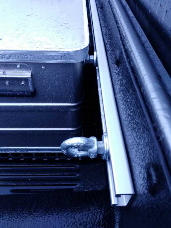

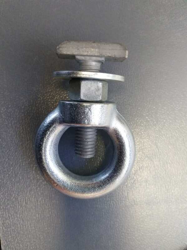

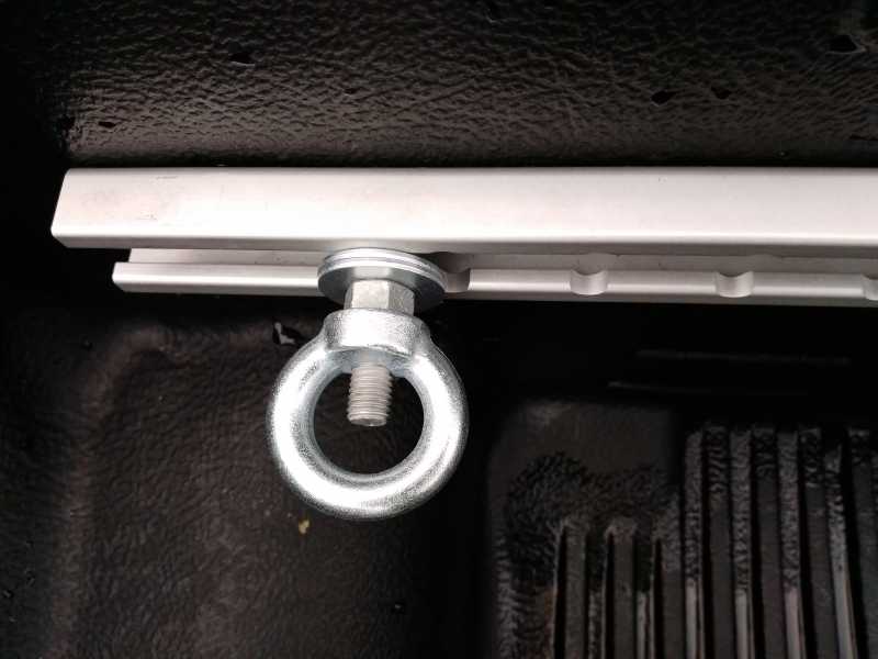

Mahlzeit und Hallo in die Runde,
Ich habe meinen D23 seit 3 Monaten.
Die Nissan Ösen waren mir zu sperrig und für zusätzliche viel zu teuer.
Habe mir mit den passenden Schrauben und Ringösen was gebaut.
Die T-Kopf Bolzen habe ich auch genommen um eine Zarges Kiste an der Schiene zu verschrauben.
Man könnte die Bolzen auch noch kürzen und die Mutter weglassen.
War ich aber zu faul für. Gurte kann ich so gut einhängen.

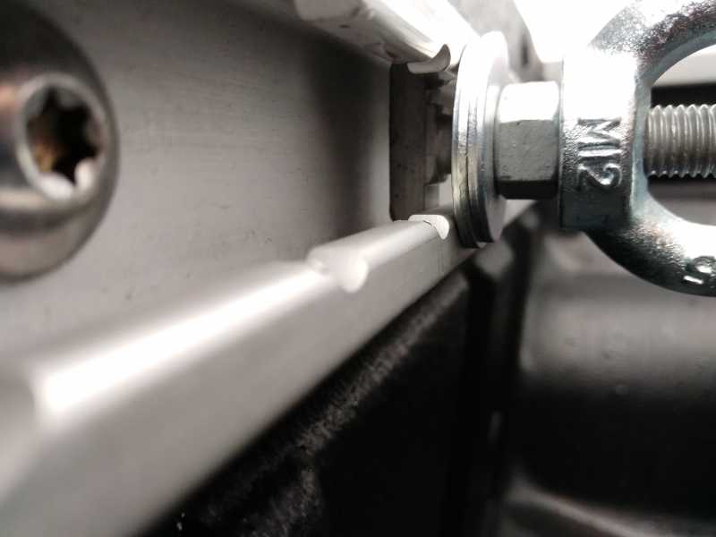

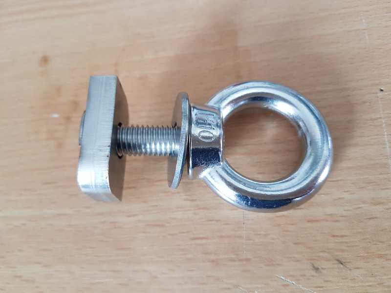

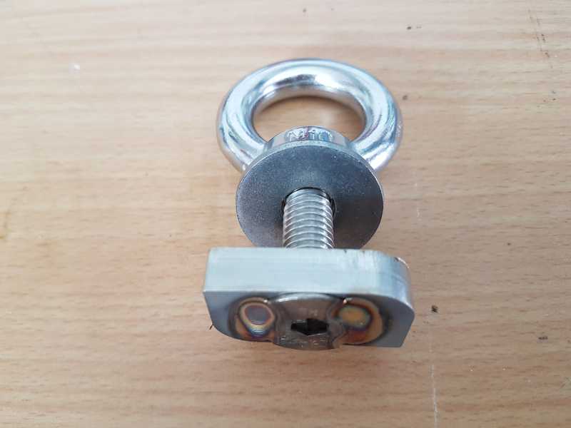

Ja, sowas habe ich mir auch schon gebaut, aber komplett aus Edelstahl.

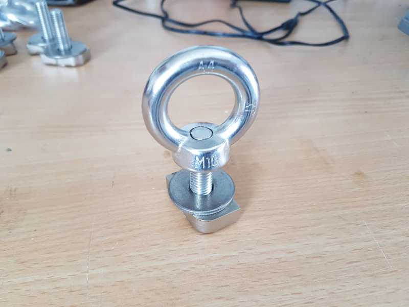

27 Mär 2017 14:39 #44 von Dynamic
Dynamic antwortete auf Verzurrsystem und Beleuchtung
Edelstahl ist natürlich auch cool.
Vorteil von meiner Lösung ist.... Die braucht man nicht bauen.
Einfach nur Bauteile zusammenschrauben.
Kann Jeder.
Die Halfen Schrauben kann man auch in VA bekommen.
Allerdings nur im 100er Paket und auch nur in 50mm Länge.
War mir jetzt zu teuer. Von den Verzinkten habe ich auch 20 bekommen können.
Wenn ich Die Zeit und die Skills in Metallverarbeitung hätte würde ich mir das vermutlich auch wie Du selber bauen.

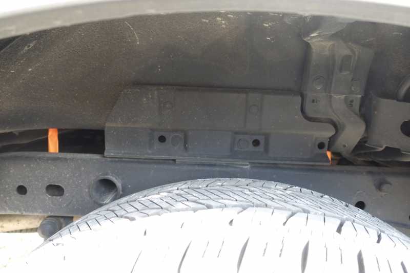

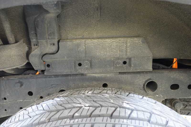

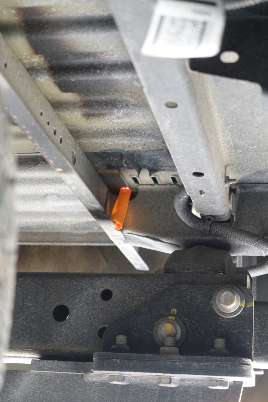

Rapidfire123 schrieb: Hi.
Ist da Luft zwischen dem Ladebodenblech und dem Rahmen oder liegt dieser auf?
Könnte man dort Einziehmuttern einsetzen und dann da Verzurrösen anschrauben?
Wie dick ist die Wandung vom Rahmen und vom Ladeboden?
Heute war ich mal etwas "unter" dem Fahrzeug:
Luft zwischen Ladebodenblech und Rahmen: ja
Einziehmuttern: Sollte funktionieren, aber die nutzbare Lasteinleitung ist eher gering.
Wandung vom Ladeboden: Eher dünn, da würde ich keine wirklichen Lasten befestigen.

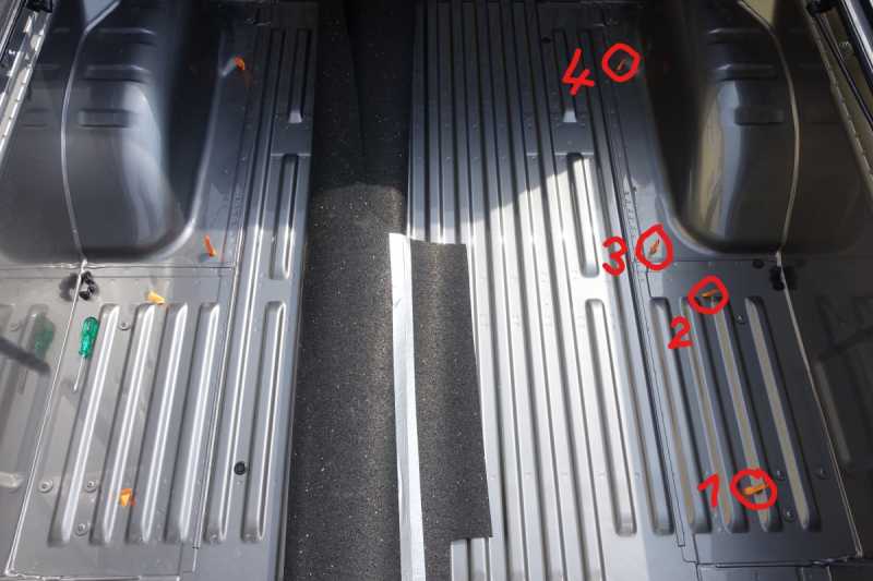

Die Situation der Bohrungen auf der Ladefläche:
Durch die 8 Bohrungen sind orange Papierrollen gesteckt, sollen eine Schraube darstellen.
Die orangen "Schrauben" der Bohrungen 3 und 4 (Fahrerseite + Beifahrerseite) sind durchgängig, kommen hinter dem Rahmen im Radkastenbereich durch das Ladeflächenblech.
Kann man gut zum Fixieren leichter Lasten verwenden.
Die Bohrungen 1 und 2 dagegen verlieren sich in den Versteifungen der Ladefläche, nicht im Rahmen und sind eigentlich nicht nutzbar. Die orange "Schraube" knickt sich ab.
So richtig kann ich den Sinn der Bohrungen 1 und 2 (links und rechts) nicht erkennen.
