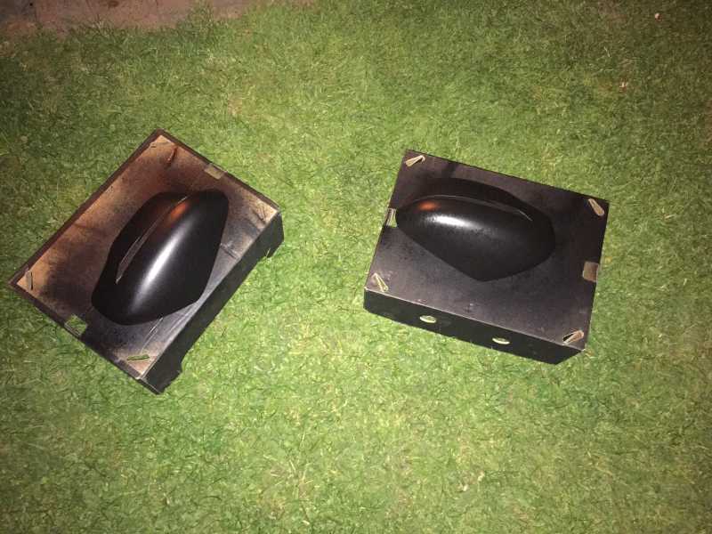

Ich war heute etwas fleißig, wollte/habe mein Grill und ein Spiegel gedipped. Da ich (zuerst) zu faul war, den Mist abzubauen, habe ich alles schön abgeklebt und dachte, ich habe relativ sauber gearbeitet. Beim Abziehen des Klebebands ist mir sowohl am Grill als auch am Spiegel die Sprühfolie an jeweils einer Stelle hochgekommen.
Für mich geht das gar nicht, da unperfekt, also alles wieder abgezogen. Optik war sehr gut, hat sehr harmoniert mit dem Precision Grey.
Also gut, meinen Kleinen ins Bett gebracht, rumgegrübelt, da ich Niederlagen, die ich selbst verursacht habe schwer ertragen kann und entschieden: ich baue mal fix die Spiegelkappen ab. Ging auch gut, Klipse alle gesehen nachdem das Spiegelglas ab war und mal eben gedippt. Profi mäßig im Garten...
Der Grill kommt als nächstes und an der Stoßstange das Chrom auch noch. Türgriffe würde ich eher folieren lassen, die Chromzierleiste mal gucken.
Bilder folgen, die Spiegelkappen müssen erstmal trocknen, ist auch bisschen dunkel. Ich hänge mal Plastiktüten über Nacht über die Spiegel, sicher ist sicher

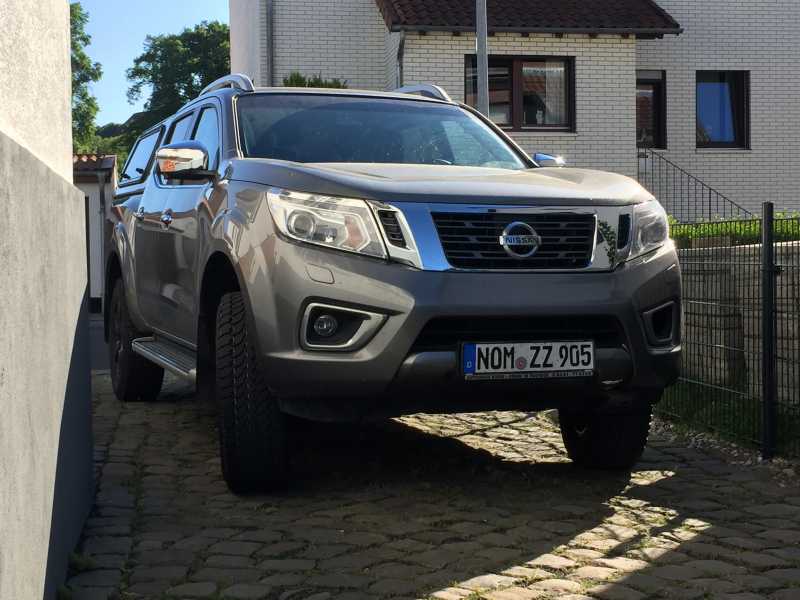

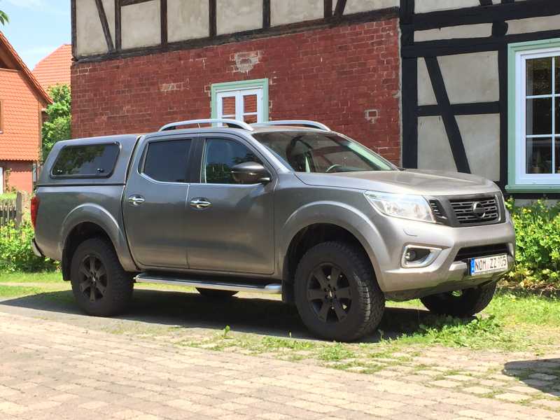

Mit gedippten Spiegeln, der Grill folgt:
mir sagt das optisch schon sehr zu, sieht halt alles bisschen böser aus

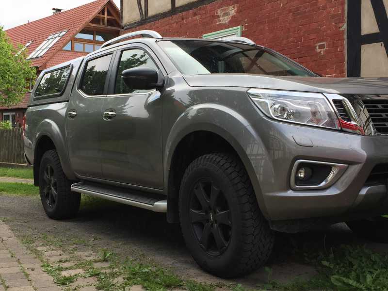

Und nochmal eins, wo die Höherlegung gut durch kommt

Ich finde das super! In Kombi mit den schwarzen Felgen 1a. Wenn dann noch der Grill kommt wirds richtig cool.
Einer der Hauptgründe warum ich beim Ranger den Wildtrak genommen habe war, dass dort Spiegel, Grill, Stossstange etc. schon schwarz sind.
Willst die die NSW-Umrandung auch schwarz machen?

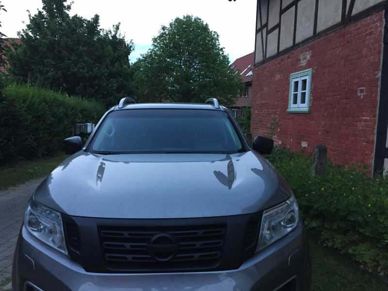

Dank dir, Sönke.
NSW-Umrandung wird auch gemacht, sobald mein Reh-Disaster behoben ist. Die Schürze kommt hoffentlich nächste Woche neu, gucke mir vorher schon mal die Klipse an.
Grill hab ich aber sehr einfach rausbekommen. Der wird jetzt fertig gemacht, ich muss schließlich den Mittagsschlaf meines Sohnes effektiv nutzen

Schaut gut aus was du bisher gebastelt hast.

Na Hut ab. Sieht wirklich sehr gut aus. Die Spiegel stehen bei mir auch noch aus! Wie hast du das Spiegelglas rausbekommen?

Schön, dass es nicht nur mir gefällt, vielen Dank an euch.
Das Spiegelglas ist nur aufgesteckt. Habe die Spiegel nach unten gefahren und dann mit sanftem Druck abgezogen. Die darunter liegenden Klipse für die Spiegelkappen kriegt man gut los, die 2 oberen Klipse folgen beim ausklipsen nur einer bisschen anderen Logik, aber das wirst du sehen, wenn du das Spiegelglas abhast. Wichtig ist, an der Spiegelkappe zum Fenster hin ist noch eine Nase, deshalb beim Kappe lösen von außen nach innen (innen=A-Säule) abmachen, sonst steigt die Gefahr, dass du die abreißt.
