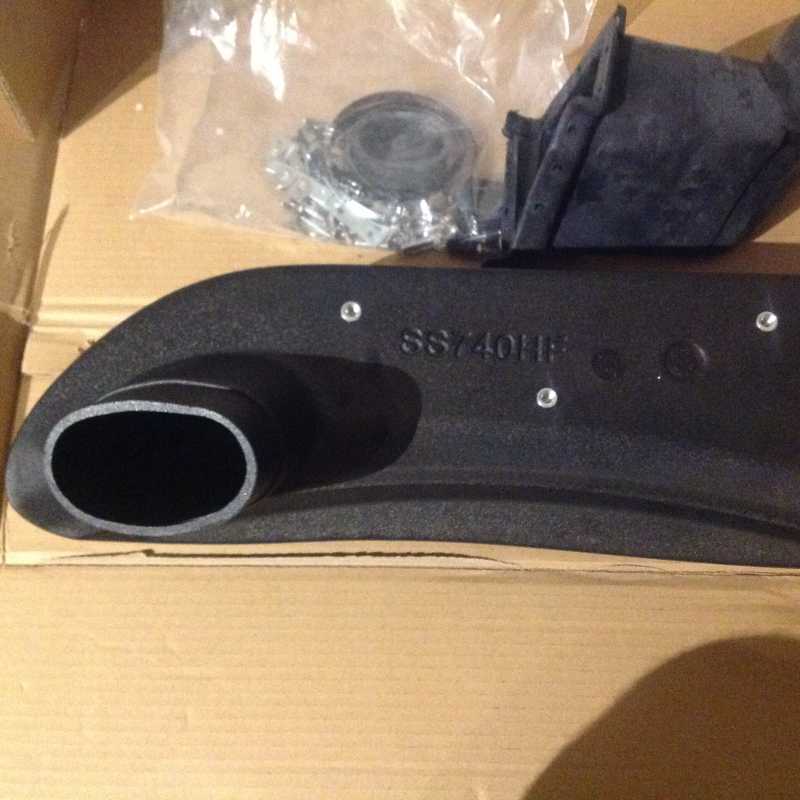

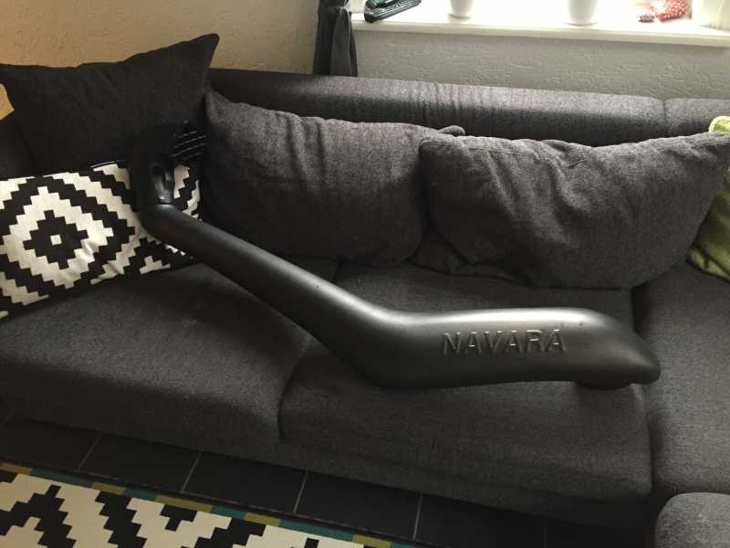

Mein Snorkel ist da! Ich hoffe, der Einbau haut die Woche noch hin.
Nachdem ich ein Ironman4x4 Snorkel wollte, es diesen aber für den neuen Navara nicht gibt, habe ich mich nach Alternativen umgeschaut. Über Ebay UK habe ich dann das gute Stück entdeckt.
Und jetzt ist er da und ich sehe die Seriennummer innen und mich laust der Affe...es ist die gleiche wie bei den Safari Snorkeln. Mit dem Unterschied: anstelle von 500€ Habe ich umgerechnet ca 170€ inkl. Versand bezahlt. Ich freue mich gerade sehr doll

@Sönke: es gibt leider für den neuen Navara keinen Ironman4x4 Snorkel
@Stefan: wenn es eine Kopie ist, ist sie sehr gut. Gleiches Material (LLDPE), die Nummer ist auf der Innenseite Teil der Gussform...siehe Foto
im Abgleich mit der Einbauanleitung von Safari exakt alle Komponenten gleich.
snorkel4x4.com/...t=152
Da steht auch, dass sie die Dinger aus Thailand beziehen. Daher kommt meiner auch. Bei EBay war es eine thailändische Bezahladresse, obwohl das Ding aus England zugesendet wurde. Ich tippe eher, dass der aus der gleichen Fabrik kommt, nur halt ohne Safari drauf, sondern Navara, was ich persönlich geiler finde.
Den Einbau lasse ich von einer erfahrenen 4x4 Werkstatt machen. Die bauen auch immer am Defender meines Freundes rum. Scheint etwas komplizierter zu sein, wenn ich mir die Einbauanleitung so anschaue
