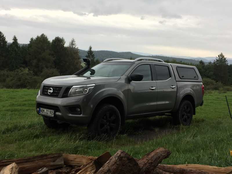

Hallo Sönke, hallo Reinhold.

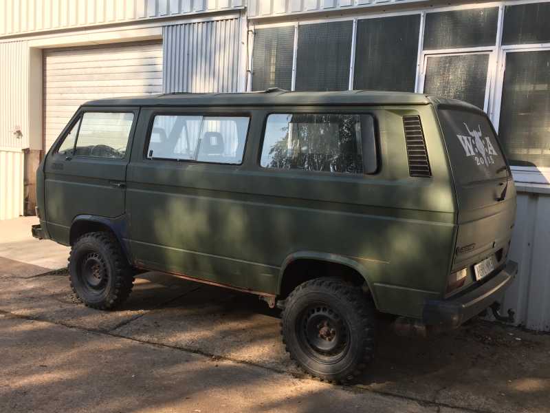

Die Achs- und Getriebeentlüftungen sind noch nicht höhergelegt. Das folgt im Oktober. Leider hat er das zeitlich nicht mehr geschafft. Mit der Arbeit des Einbaus bin ich mehr als zufrieden. Super Werkstatt. Ich glaube kaum, dass eine normale Werkstatt den Umbau des Spritzwasserbehälters mal eben so gemacht hätte. Ansonsten stehen dort auf dem Hof 6 T3 Syncros, auch sehr schicke Dinger.
Bin bisher vollkommen begeistert vom Snorkel. Kaum Windgeräusche, alles wirklich tippintoppi... :freuen:
viele Grüße
David

wieso müssen denn die Achs- und Getriebeentlüftungen höhergelegt werden?
Was bringt das genau und ist das viel Aufwand?
Stormtrak BJ 2026
10 Sep 2017 01:28 - 10 Sep 2017 01:30 #74 von Quasar
Quasar antwortete auf Q's Navara NP300 DC Tekna
Hallo Rapidfire,
in den Achsen und im Getriebe sind Entlüftungen, damit das Öl, die Luft und die geringen Mengen Wasser bei hohen Temperaturen,wo es sich dann ausdehnt, im Fahrbetrieb entweichen können. Wenn du jetzt eine Wasserdurchfahrt machst, wird ja diese entstandene Hitze durch das Wasser von außen runtergekühlt. Dann läuft dir die ganze Suppe durch die vorhandenen Entlüftungen rein. Da ist es einfach das Sicherste, diese Entlüftungen höher zu legen, damit genau das bei Wasserdurchfahrten nicht passiert. Da bringt dir dann auch deine erhöhte Luftansaugung durch den Schnorchel nix.
Den ganzen Elektrokram will ich auch noch gegen Wassereintritte schützen, da muss ich mir noch Gedanken zu machen. Dann kann ich auf Island entspannt "furten" gehen ;)
viele Grüße
David
