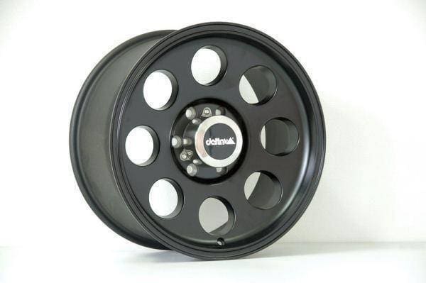

Nun der Dämpfer: keine Montierbarkeitsfreigabe für die Serienfelge (7x18). Somit auf der Suche nach Alufelgen mit mindestens 7.5. Mir gefallen eigentlich nur 2 Alufelgen in 18 Zoll. Dotz Crunch und Delta Klassik. Die Dotz ist erst wieder Ende Juni lieferbar, die Delta schweineteuer.

Alufelgen gefallen mir nur die Dezent TJ Dark und OZ Sahara 6. Die Dotz sagt mir irgendwie garnicht zu. Wobei ich noch keine der Felgen live gesehen hab
Neu ist jetzt auch die Oxxo Aventura:
