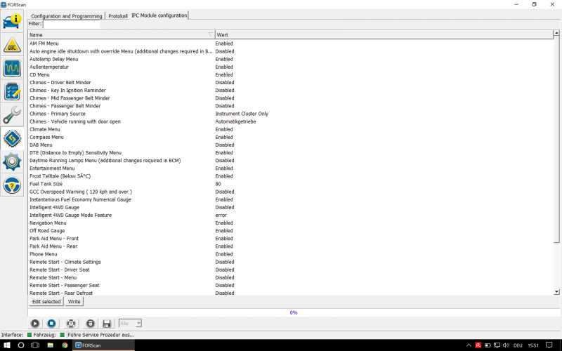

Ich kann euch nur empfehlen für zukünftige Änderungen die aktuellste Version zu laden.
Die neuste Version beinhaltet neben den BUILD-IN Module auch ein zweites Menü in dem ihr teilweise Funktionen direkt anwählen und über ein Dropdown Menü selektieren könnt.
Das funktioniert hervorragend und die Funktionen sind sauber beschriftet.
Alles was hier abgelegt ist wurde quasi getestet und funktioniert. Ihr müsst also keine Hex Werte ändern sondern könnt dieses direkt übers Menü machen.

Hier ein Screenshot vom aktuellsten ForScan und Menü zum programmieren:
Wie schon erwähnt gibt es mittlerweile schicke Dropdown-Menüs in denen Funktionen einfach direkt angewählt werden können.
lg Luca
hier das IPC Modul als Beispiel:
lg Luca
