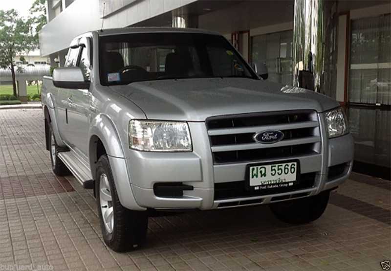

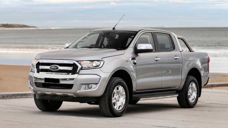

Einmal kurz zur Übersicht:
T5
T6
T7
Ich denke du redest wie bereits gefragt vom T6!?
Der hat ein grundsätzlich anderes Steuergerät.
Die hier abgelegten Codes sind ausschließlich für den T7.
Was passiert denn, wenn du mit Forscan ausliest. Gibts da keine direkten Menüs mit Dropdown?
LG Luca
