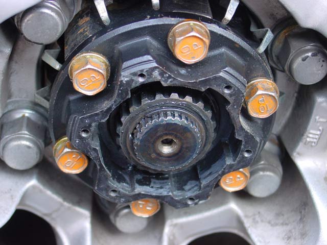

Als erstes muss die Fettkappe entfernen werden, welche nur aufgesteckt ist. Das geht am besten mit einem kleinen Nageleisen oder auch einem großen Schraubendreher.
Sicherungsring entfernen
Danach muss der Sicherungsring und die Distanzscheibe welche die Steckachse vom Antrieb sichern abgenommen werden.
Das geht am besten mit zwei Schraubenziehern. Mit einem sichert man den Ring gegen verrutschen und mit dem andern kann man den Ring dann schräg abhebeln. Sicher gibt es dafür auch ein Spezialwerkzeug... aber wer hat das schon!?
Nun kann man die 6 Schrauben des äußeren Rings der Radnabe abschrauben und den Ring dann abnehmen.
Die Freilaufnabe besteht aus zwei Teilen, dem neunen Ring der anstelle des zuvor abgeschraubten auf die Radnabe befestigt wird und dem eigentlichen Schaltgehäuse.
Der Ring wird einfach mit den 6 alten Schrauben und etwas Dichtmittel am Flansch  der Radnabe angeschraubt.

Mit Hilfe des Sicherungsringes wird der eben montierte Ring an der Steckachse gesichert. Jetzt sollte man das Axialspiel der Steckachse messen und mit Hilfe der von Unterlegscheiben auf das vorgeschriebene Maß einstellen. Dazu das Spiel mit der Fühlerblattlehre messen und dann die erforderlichen Unterlegscheiben hinter dem Sicherungsring zufügen.
Nur noch das Schaltgehäuse mit den 6 Inbusschrauben festschrauben und schon sind die manuellen Freilaufnaben bereit für ihren ersten Einsatz! Den Inbusschlüssel sollte man sich gut aufheben, da es ein Zollmaß ist und kein normaler dafür passt!
