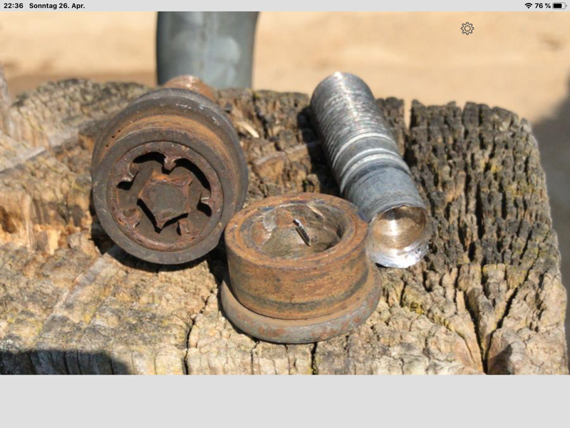

Hallo Leute,
es war mal wieder Zeit die Räder zu wechseln...
...und siehe da, da ist mir doch was unangenehmes passiert;
Ich habe ein Felgenschloss innen "rundgedreht"...
Echt übel, ich dachte immer, das passiert nur Leuten, die nicht wissen, was sie da machen...
Aber Pustekuchen einfach innen im Passtück der Schraube alles abgeschehrt!
Na ja Bohrmaschine klar gemacht und mit dem vierer Bohrer erstmal 25 Millimeter tief vorgebohrt Mann war die Scheiße hart und dann immer zwei Millimeter dicker bis 20 Millimeter Tiefe aufgebohrt bis Bohrerdurchmesser 13,5, dann war der Kopf ab und das Rad runter. Den Rest der Schraube konnte ich mit den Fingern aus dem Flunsch drehen, hatte also nicht gefressen und war auch nicht festgerostet, das Schloss hatte einfach dem nötigen Drehmoment zum Lösen nicht mehr standgehalten.
Trotz dauerndem Kühlen musste ich einige Male die Bohrer neu anschleifen, damit sie perfekt scharf waren sonst hätte ich den Kopf nicht runter bohren können...
...alles hat mich nur ca. 2.5 Stunden zusätzlich gekostet...
...aber so wird es einem auch nicht langweilig...
...Fazit: ich habe die Felgemschlösser gegen normale Schrauben getauscht und werde nie wieder welche benutze.
Grüße Sisko

HI Sisko,
soetwas nervt richtig, aber du hast es ja gut gelöst.
Ich frage mich immer, wenn mir soetwas passiert, ob sowas auch anderen passiert .....
.... offensichtlich.... ja
Entschuldige die kleine Schadenfreude
Ingo
