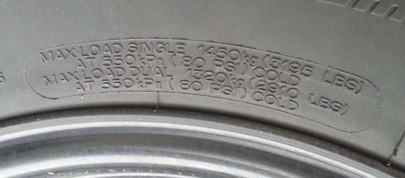

Ich habe jetzt mal meinen BFG A/T KO2 (265/70/16) bzgl. der Angaben des Reifenherstellers durchsucht:
Ich versuche das mal (für den Straßenbetrieb) zu interpretieren - bitte berichtigt mich, wenn ich falsch liege.
1. Die unterschiedlichen Angaben (Single/Dual) beziehen sich auf Einzel- und Zwillingsbereifung. Die weiteren Betrachtungen beziehen sich deshalb nur auf die Singlewerte.
2. Die maximale Traglast eines Reifens liegt bei 1450 kg.
3. Die Luftdruckempfehlung bei maximaler Traglast liegt bei 80 PSI, was einem Druck von etwa 5,5 Bar entspricht. Dieser Wert stellt gleichzeitig den maximal fahrbaren Druck (lt. Hersteller) dar.
4. Die technisch zulässige Achslast meines Rangers liegt bei 1480 kg (VA) und 1850 kg (HA), was einer Rad/Reifenlast von 740 kg (VA) und 925 kg (HA) bei maximaler Beladung entspräche. Wenn man diese Radlasten jetzt ins Verhältnis zu den Angaben auf den Reifen setzt, ergäbe das eine Druckempfehlung von 2,75 (VA) und 3,51 Bar (HA). Das erscheint mir zumindest nicht so ganz abwägig, stellt aber wohl auch das Maximum dar.
5. Nimmt man jetzt das leere Fahrzeug für diesen Vergleich her, so wiegt der Ranger WT 2358 kg. Sagen wir 2500 kg zum besseren Verständnis. Ich sitze ja auch noch drin. :-) :silly: Also würden auf die Zuladung 700 kg entfallen, um das ZGG von 3200 kg zu erreichen. Diese 700 kg ziehen wir jetzt mal großzügig von der HA-Radlast ab, so dass diese dann tatsächliche Radlast 575 kg pro Seite im unbeladenen Zustand des Fahrzeugs beträgt. Im Verhältnis zur Herstellerangabe würde das einem (ausreichenden) Luftdruck von 2,18 Bar entsprechen.
Sind diese Interpretationen so halbwegs tragbar oder kann man das nicht einfach so ins Verhältnis setzen?

23 Nov 2016 16:21 #25 von Skyrat
Servus Schnaik,
die genauen Angaben zur Achslast "fahrbereit" steht ja auch in den COC Papieren, getrennt für Vorder- und Hinterachse. Damit könntest es sogar ganz genau ausrechnen.
Aber ansonsten stimmt deine Rechnung völlig :daumen:
Alles was über deinem berechneten Luftdruck liegt, also auch die Angaben von Ford sind somit der Umwelt geschuldet. Denn mehr Druck heißt eben weniger Rollwiderstand und somit weniger Verbrauch und Emissionen etc.

23 Nov 2016 21:16 - 23 Nov 2016 21:18 #26 von Schnaik
Ich hab mal in die CoC-Erklärung geschaut. Achslasten im fahrbereiten Zustand sind 1305 kg (VA) und 925 kg (HA). Die Radlasten sind dann 653 und 463 kg. Daraus würden analog der Reifenherstellerangaben dann empfohlene Reifendrücke von 2,48 bzw. 1,76 Bar resultieren. So wenig hätte ich jetzt in der Tat für Straßenbetrieb nicht vermutet, aber ich werde (zumindest an der HA) meine derzeitigen 2,6 Bar deutlich reduzieren.
