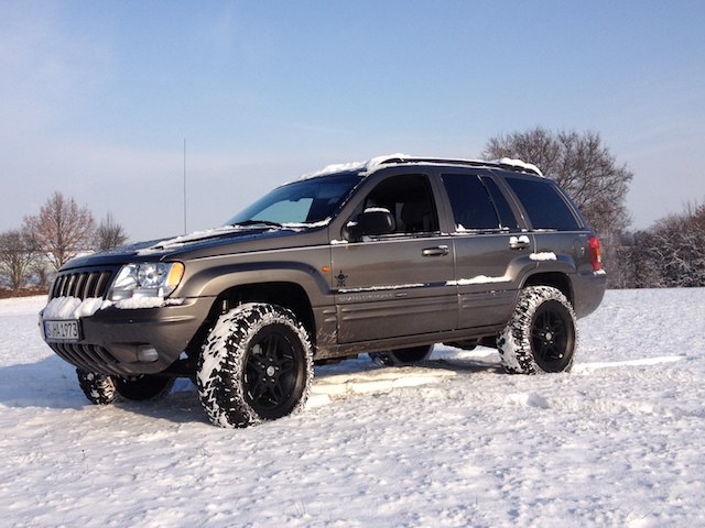

Auf dem Foto von skyrat hätte ich keine Bedenken mit dem ST/Maxx. Der fährt da sicher super durch. Problematisch ist eher das aktuelle Wetter. Temperatur um den Gefrierpunkt, hohe Luftfeuchtigkeit durch Elb Nähe, das gibt schon rutschige Straßen am Morgen. Und genau da versagte der ST/Maxx dann, wobei nicht so stark wie der Grabber AT2. Hauptproblem überwiegend die Seitenführung, beim Grabber AT2 eigentlich alles. Der Hakkapelitta LT2 fährt da eher unbeeindruckt.
