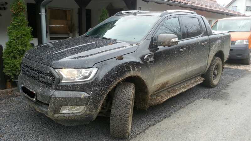

Hallo Community!
Ich war am Wochenende mal im Revier unterwegs, um einige Pachtgrundstücke zu kontrollieren. Die Bedingungen waren schwierig und an der Grenze dessen, was der Reifen (265/70/16 BFG A/T KO2) leisten konnte. Die Äcker wurden vor einigen Tagen frisch gepflügt und die Trecker hatten die ganzen Feldwege zerfahren. Das Ganze gepaart mit 4 Tagen Regen. Die Fahrspuren standen voll mit verwässertem Schlamm, zum Teil waren die Reifen gute 15 cm verschwunden. Egal, es gab keine Alternativen. Langsam durchfahren ging gar nicht, die Reifen waren ruckzuck zugesetzt. Mit anständig Drehzahl hat sich das Profil freigeräumt und ich konnte gerade so mit Schrittgeschwindigkeit "durchschwimmen". Als es dann leicht berauf ging, war Feierabend. Zum Glück gabs ab dort eine leichte Grasböschung. Da hatte wenigstens eine Fahrzeugseite Grip und ich kam weiter.
Nun die eigentlichen Fragen:
1. Ich habe den Luftdruck nicht abgesenkt und bin da mit 2,6 Bar einhergefahren. Hätte eine Absenkung an Fahrverhalten und Grip spürbar was geändert?
2. Wie weit kann man den Luftdruck in einer solchen Situation (nur Schlamm, keine Steine oder Felsen, maximal 20 km/h) absenken, ohne dass der Reifen anfängt, auf der Felge zu wandern?
Danke!!!
Aber nach der Tour sah er irgendwie glücklich aus...
