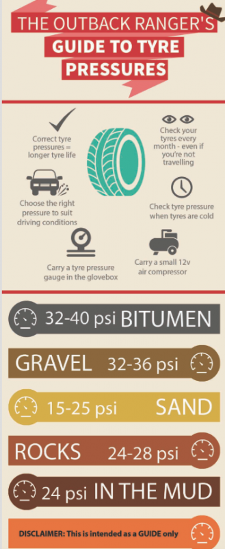

Aber wo du gerade Australien erwähnst, ich hab mal ne Zeit lang dort gelebt. Da hab ich diese Tabelle bekommen :)
Ist zwar nicht ganz korrekt da hier das Fahrzeuggewicht nicht berücksichtigt wird, die gehen eben von einem normalen Geländewagen/Pickup aus. Ohne Aufbauten etc. wiegen die ja annähernd eh alle gleich.

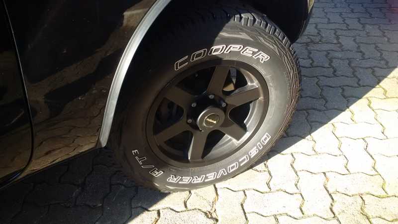

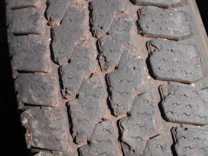

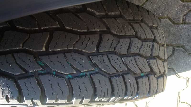

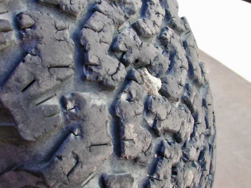

Ich habe mal gesucht und ein paar Bilder gefunden. Eines ist ein Cooper AT, der nur rund 5000km an der Vorderachse gelaufen ist, das andere ist ein BFG AT, der rund 25000km an der Hinterachse über die Pisten "geprügelt" wurde. Der Stein im Profil kam innen durch, konnte aber geflickt werden. Der BFG kam als Ersatzreifen aufs Dach.
Von außen zu sehen ist, dass die Profilstollen des BFG nicht rechtwinkelig auf der Reifenfläche aufsetzen, sondern einen abgerundeten Übergang haben. Ich vermute, das wirkt dem Abreißen entgegen. Beim Cooper ist es ein 90 Grad Winkel. Übrigens auch beim neuen, wie auf Marios Bild zu sehen ist. Auf der rechten Seite meines Cooper erkennt man, dass sich Risse an den breiten Stollen andeuten. An der stark belasteten Hinterachse gab es nach nicht mal 500 km die ersten Ablösungen.
Der innere Reifenaufbau spielt zusätzlich noch eine wichtige Rolle. Da kann ich nur vermuten, dass der Cooper seine Tragfähigkeit über einen hohen Luftdruck bekam und der BFG mit dem niedrigen Druck besser umgehen konnte, dank des aufwändigeren Aufbaus.
Da wir unsere Tour nicht wochenlang unterbrechen wollten, haben wir uns auf die Cooper eingelassen. Das es für unsere Beanspruchungen ein Fehler war, stellte sich zu spät heraus.
Die Abnutzung des Profils war in Australien enorm viel höher. Sand und Steine wirkten wie grober Schmirgel und die endlosen Corrogations zusammen mit dem hohen Fahrzeuggewicht bewirkten, dass die Profilstollen bei jedem Hüpfer gequetscht wurden, vor allem an der HA.
