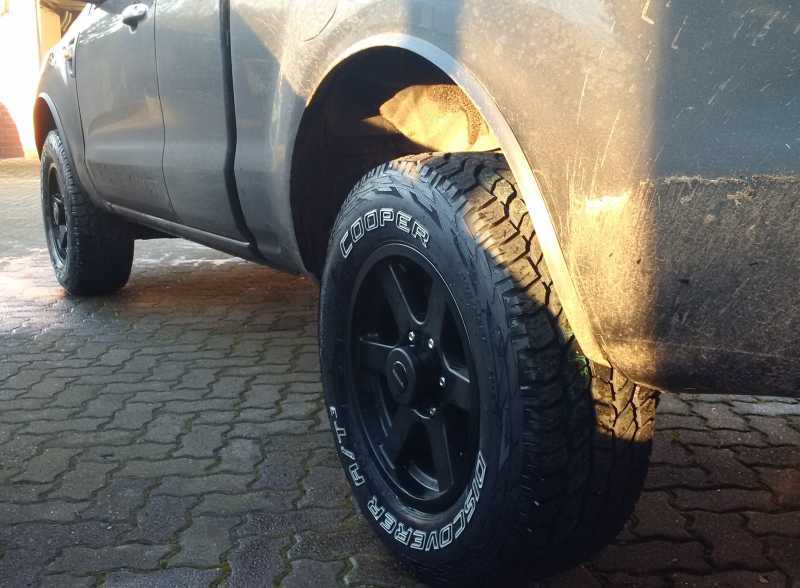

09 Feb 2017 17:52 #1288 von Ranger OD
Ranger OD antwortete auf Felgen und Reifen Sammelthread
Breakout schrieb: aber mit 265/70 17 hat man eine viel größere Menge an Reifen die man wählen kann.
In Bezug auf H/T oder A/T würde ich das nicht bestätigen. Einzig im Bezug auf M/T Reifen hast Du Recht, aber da kommst Du mit dem Sped Index für Italien ja erst recht nicht klar.
Mein Favorit in der Seriengröße ist und bleibt der Cooper Discoverer A/T3. :daumenhoch:

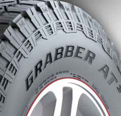

09 Feb 2017 18:38 #1290 von Cip
Cip antwortete auf Felgen und Reifen Sammelthread
Der Genaral AT3 hat T als Speedindex, ebenfalls wie der Cooper auch das Schneeflockensymbol...
Ist aber noch nicht in alken Größen lieferbar.
