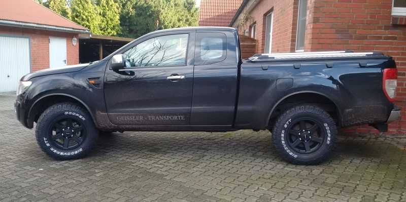

11 Nov 2015 19:07 - 11 Nov 2015 19:08 #696
Ranger OD antwortete auf Felgen und Reifen Sammelthread
Danke Wilfried und Torsten,
von Anton habe ich eine kurze Mail bekommen, dass ich von meinem Wiederrufsrecht gebrauch machen könne. Andere MT's mit M+S Symbol haben die nicht mehr, ausser die Copper ST/Maxx.
Das gleiche hat mir Mayerosch auch schon gesagt, die jenigen, die noch das M+S Symbol drauf haben sind aus alten Chargen und die neuen dank neuer EU Richtlinie gibt es nur noch mit der POR Bezeichnung.
"POR*-Reifen sind speziell auf eine außergewöhnliche Haftungsleistung bei schlechten Bedingungen und jeder Fahrbahnbeschaffenheit ausgelegt, weshalb diese nicht die vorgegebenen Grenzwerte und Bewertungsstufen einhalten können.
* POR (Professional Off-Road): Reifen für den gewerblichen Einsatz"
Da ich ja nun einen richtigen Off-Road Reifen haben wollte, ist das dann wohl so.
Montiert hab ich die, fahren sich sogar besser als meine Toyo H/T und das Abrollgeräusch ist ja der Hammer.

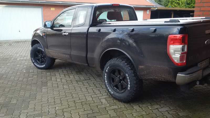

14 Nov 2015 15:17 #700
Da bin ich ganz zuversichtlich zur Dekra gefahren, um die neuen Räder eintragen zu lassen und was soll ich sagen, das war nix.
Das erste was Ihm auffiehl war der Geschwindigkeitsindex Q ohne M+S Kennung, der Reifen passt nicht zum Auto! Das hatte ich schon befürchtet und weil die Reifengröße nicht im Felgengutachten steht, ist eine Einzelabnahme erforderlich. Das darf in und um Hamburg nur der TÜV machen. Also zum TÜV damit und nach zwei Versuchen habe ich dann das Projekt aufgegeben und die Räder gehen zurück zum Händler, wo die Reifen gegen A/T Reifen in der passenden Größe, mit M+S Kennung und dem Richtigen Geschwindigkeitsindex getausch werden.
Schlecht sah die Kombi auf dem Ranger nicht aus.
Nur eben nicht Legal.
