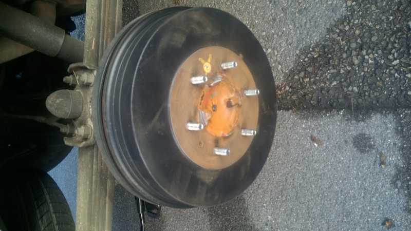

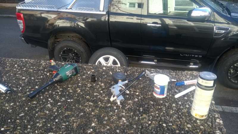

heute Räder gewechselt von Sommer auf Winter:No Comment... :freuen:

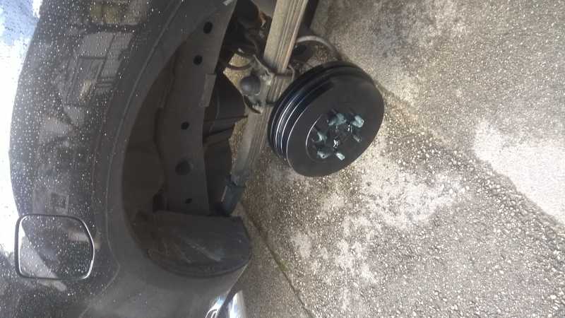

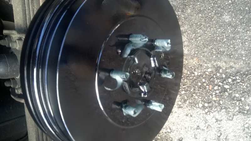

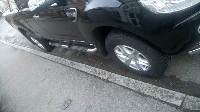

21 Nov 2015 18:26 - 22 Nov 2015 13:30 #717 von winniwon
winniwon antwortete auf Felgen und Reifen Sammelthread
weiter..Fertig
Der Winterkann kommen .
Nokian WR SUV 3 265 /17

Mensch Winni,
deine Bremstrommeln sehen ja besser aus wie meine Motorhaube.
Allerdings sollten sogenannte Anpressflächen (hier Radnabe und Felge) fett - und rostfrei sein und damit auch nicht lackiert sein.

22 Nov 2015 12:36 #719 von Cip
Cip antwortete auf Felgen und Reifen Sammelthread
Oh ja! Da gebe ich Wilfried recht!!!
Wäre besser, wenn die Anpressfläche nicht lackiert worden wäre...
Im ungünstigsten Fall könnte das, bei einer Vollbremsung, zum Abreißen der Bolzen führen.
22 Nov 2015 12:53 #720 von Eagleflyer
Eagleflyer antwortete auf Felgen und Reifen Sammelthread
Das mußt du mir mal genauer erklären, wir reden hier von Lackschichten im 01mm Dickenbereich...
