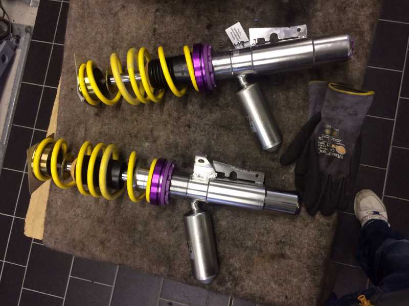

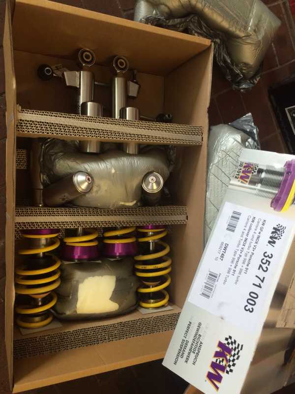

Anbei mal zwei Bilder von "erster Klasse" Material und Funktionstechnisch- kost halt das doppelte von nem OME, dabei ist es nur halb so viel Material :pinch:
