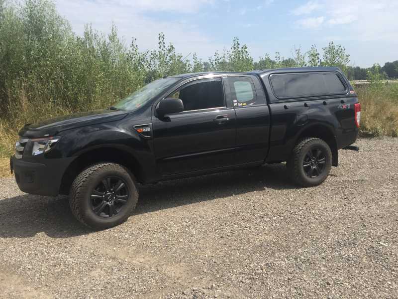

falls es noch interessiert,.. mir war der "Höhenunterschied" zwischen Vorder- und Hinterachse im Originalzustand des Rangers auch zu viel. Mir hat die "Keilform" nicht wirklich zugesagt,.... und weil ich sowieso nicht allzu oft und nicht allzu viel zulade habe ich mich durchgerungen nur die Vorderachse um ca. 4-5cm anzuheben. Es gibt dazu überall auf der Welt recht günstige Liftkits,... nur leider in AUT und DE nicht. Diese Kits bestehen aus Distanzringen, für die Vorderachse, mit denen man das Federbein im ausgebauten zustand quasi um ca. 25mm verlängert. Dadurch verändert man also eigentlich nur den oberen Befestigungspunkt des Federbeins und erhöht somit die Vorderachse. Da das Verhältnis von Distanz zu Höherlegung nicht 1:1 ist reichen also die 25mm für eine Höherlegung von rund 50mm aus (ergibt sich aus der Kinematik der vorderen Radaufhängung).
Und NEIN, dafür braucht man keine längeren Stößdämpfer und recht viel ändert man an der Fahrwerksgeometrie (Sturz und Spur) auch nicht,... weil diese 4 bis 5cm im Verhältnis zum Gesamtfederweg dieser Radaufhängung eigentlich nix ist (bitte nicht immer mit Fahrwerksänderungen an diversen VW Golf oder so vergleichen,.... die haben manchmal nicht mehr als 10cm Gesamtfederweg, dort wirkt sich eine Tiefer- bzw. Höherlegung um 4-5cm natürlich ganz anders aus)!
Für hinten wären sogenannte Shackles vorgesehen,.. die ich jedoch nicht verbaut habe, weil ich ja sonst wieder "mit der Nase nach unten" dastehen würde.
Falls man diese aber verbauen will, würde ich auf jeden Fall längere Dämpfer empfehlen,.. damit man mit den originalen nicht auf "Anschlag" beim Ausfedern kommt (das ist durch die Höherlegung mit Shackles natürlich dort schon möglich).
So,.. anbei noch ein Bild:

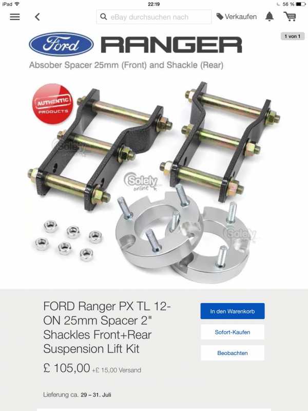

Hi Mario,... ich hab das Kit auf Ebay.uk gekauft,.... einen direkten Link oder so hab ich nicht. Google mal nach "Lift kit Ford Ranger T6" oder so,... ist nicht schwer zu finden. Kostet so um die 120£ ink. Versand.
Anbei ein Screenshot wie das Kit aussieht!
lg Chris
lg Chris

Danke für die Info, hab ich gefunden.
Das ist ja ein Hammer Preis, da muß doch irgendwo ein Haken sein?
Gibt es Probleme beim der TÜV Abnahme, oder warum hat das sonst noch keiner in DE eingebaut?
