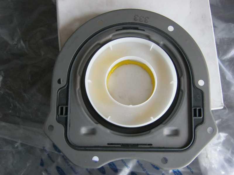

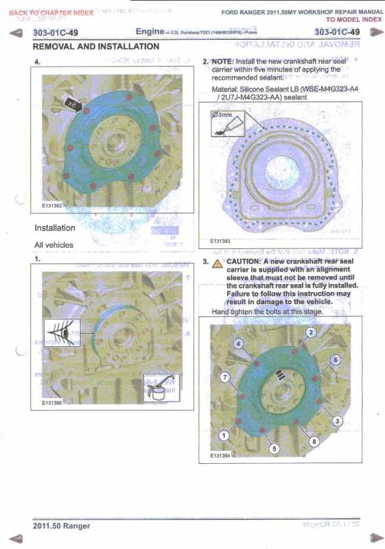

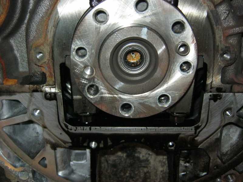

Wie hier schon des öfteren bemerkt wird nicht der Simmering undicht, sondern das Halteblech desselbigen.
Wurde das ausgetauscht (der Simmering ist mit dem Blech ein Teil) und wirde wieder undicht hat die Werkstatt nicht nach Vorgabe gearbeitet und keine zusätzliche Dichtnaht aufgebracht.
War bisher bei allen so, die zweimal undicht waren.
Halteblech mit Simmerring
Kurbelwelle
Arbeitsvorgabe aus dem WHB, hier wird ganz klar die zusätzliche Dichnaht und das zu verwendende Dichtmittel vorgegeben
Ein Rätsel bleibt allerdings warum die in der Motorenvertigung das Teil immer noch trocken einbauen.
