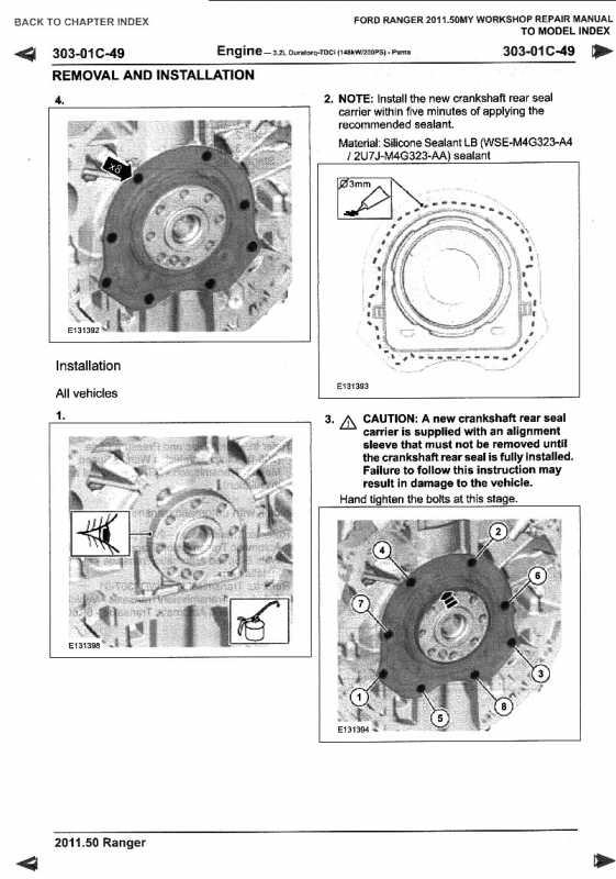

Kann ich jetzt nicht nachvollziehen, die Vorgabe ist doch die komplette Dichnaht.

das sehe ich aber anders man kann heute doch nicht verlangen das ein Meister alles weis und sich direkt auch an die Ford Vorgaben erinnert.
Ich glaube aber auch das viel wissen hier in einem solchen Forum auch nur Halbwissen ist oder sogar falsch.
Es gibt von Ford für Fehler ganz klare Reparaturanleitungen an die sich eine Werkstatt einfach halten muss ob diese immer so ok sind sei mal dahin gestellt.
In einer alten Anweisung war nur beschrieben die unteren Ecken mit Silikon abzudichten.
In der jetzigen ist es rundherum somit kann man der Werkstatt nicht immer eine Vorwurf machen.
Dennoch sollte sich Ford die Frage stellen wieso hat man diese ja doch bekannte Problem nicht mit einer Designänderung heute gelöst.
linuxstevie

Meine Werkstatt konnte in ihren Ford - Datebanken / Listen keinen Hinweis finden, dass rundum Dichtungsmittel aufgtragen werden muss.
Erst als ich Ihnen die Kopie der Papierfassung zeigte, waren die ganz erstaunt und so musste mein Getriebe zum zweiten mal raus.
Warum Ford das macht ... der Kunde ist denen egal, das bringt nach der Garantie Geld in die Kassen der Händler und wir beschweren uns zu wenig.
Gruß Andreas
Gruß Andreas

das stimmt so ganz nicht das der Händler an dem Garantiefall verdient.
Er dürfte für die Reparatur ca. 4 Stunden benötigen die bekommt er auch nur von Ford bezahlt.
In 4 Stunden schaft der Händler das aber nicht sondern benötigt 8 Stunden somit zahlt die 4 Stunden aus eigener Tasche.
Somit kann ich die Händler auch ein wenig verstehen das sie für solche Arbeiten keine Lust haben.
Die neue Anleitung ist eindeutig Silikon rundherum und ich habe dem Händler gesagt er kann entscheiden es einmal vernünftig zu machen oder wir sehen uns nach ca. 5000-10000km wieder
linuxstevie
