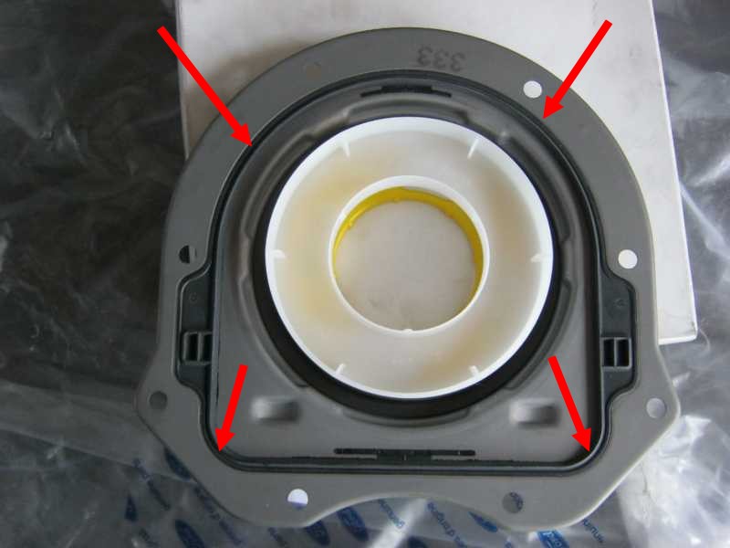

Der Simmering selbst ist nicht undicht.
Es ist die Platte zum Kurbelgehäuse in dem der Simmering sitzt.
Wie in dieser Anleitung zu lesen soll bei einer Reparatur außen um die Gummidichtung zusätzlich mit Flüssigdichtmittel abgedichtet werden.
Diese zusätzliche Abdichtung wird von Ford seit etwa 2007 im Reparaturhandbuch vorgeschrieben! Umso trauriger ist es, dass bis 2016 die Motoren nicht werkseitig zusätzlich abgedichtet werden!!!
Das Problem ist seit fast einem Jahrzehnt bekannt und es wurde bisher nix dagegen unternommen!
Im Gegenteil! die Motoren werden noch viel schneller undicht!!!

Also doch Wellendichtring :angry: Das heißt Ölwanne bleibt dran aber Getriebe muss runter...

Richtig...
Getriebe, RPF und Auspuff, Antriebswelle war bei meiner Reparatur alles raus...
Mitwoch morgens gebracht und Freitag 18.30h war er fertig

du sollst deswegen keine schlaflosen Nächte bekommen dennoch empfehle ich dir von Zeit zu Zeit mal unter deinen Ranger zu schauen ob sich da was zeigt.
Das Bild was hier gezeigt worden ist trifft es genau also wenn da Öl zu sehen ist ab zum FFH.
Denn das eine ist sicher treffen wird es dich (leider).
Achtet bitte darauf das euer Händler genau nach Vorschrift arbeitet und die Silikon Naht komplett wie beschrieben auf das Blech aufgetragen wird.
Meinem war nur bekannt das die Ecken zu füllen sind nach Beschreibung nicht korrekt.
Auch kommt es wohl vor das Filz Stücke fehlen hier muss auch dann Silikon rein.
