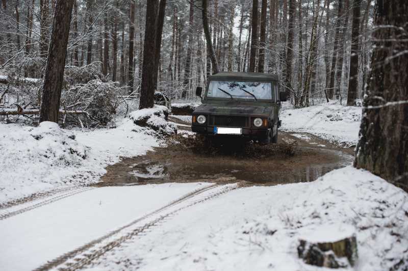

Naja.
Wenn es dann ganz schlimm wird schnappe ich mir meinen 36 Jahre alten Iltis.
Der geht immer.
Ist aber eine andere Geschichte und sprengt garantiert den Thread.
Gruss
