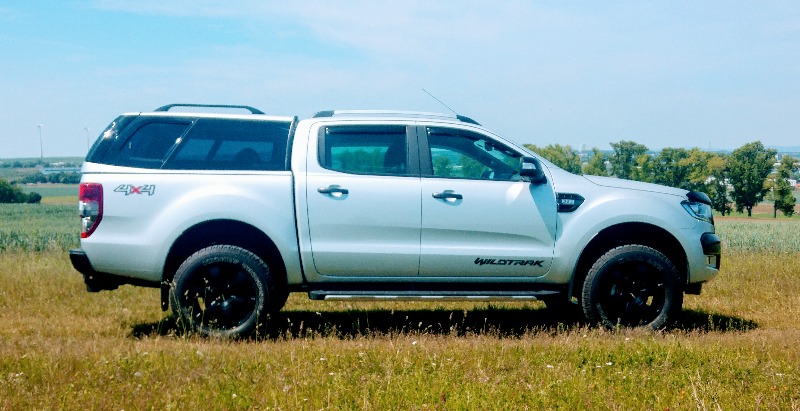

Ich habe die Variante Pedders TrakRyder Heavy Duty FoamCell Suspension Kit + 45-50mm an meinem Ford Ranger verbaut. Mein täglicher Einsatzzweck ist ohne viel Ladung und mit drei Personen, einem Hund und Fahrrad unterwegs zu sein.
Es kommt immer auf den Einsatzzweck drauf an.
Die Bodenfreiheit ist um ca.45mm gestiegen.
Mit den Rädern, die noch einmal 20mm gebracht haben, bin ich nun auf 65mm mehr Bodenfreiheit und das merkt man im Gelände schon.
Viele Grüße
Klauspeter

29 Mai 2018 07:30 #40
Redneck antwortete auf NEUE Fahrwerke für den Ranger in Sicht
Servus Klauspeter!
Ohne jetzt klugscheissen zu wollen: Echte Bodenfreiheit hast Du nur 20 mm bekommen, nämlich durch die höheren Reifen. Der Rest, den Du gewonnen hast, ist mehr Luft unterm Bauch! (am Rahmen)
Der tiefste Punkt ist ja immer das Differenzial, und das kriegst nur mit höheren Reifen (oder Portalachsen) weiter vom Boden weg...
Nichtsdestotrotz ist natürlich auch die Bauchfreiheit wichtig, habe ja auch ein Fahrwerk. Damit kommt man echt weiter, da ist tatsächlich jeder Zentimeter wichtig!
Lg aus der Oberpfalz, Jürgen
