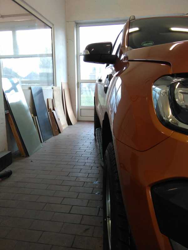

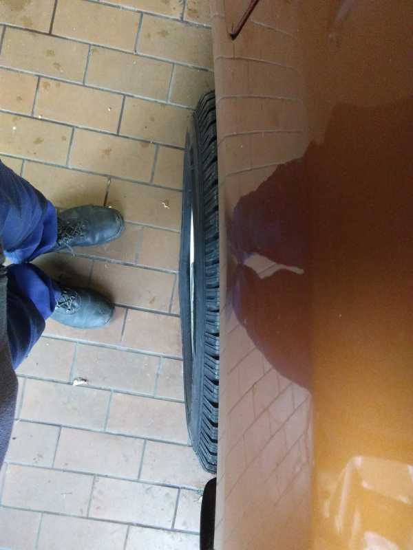

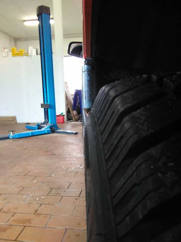

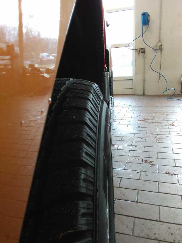

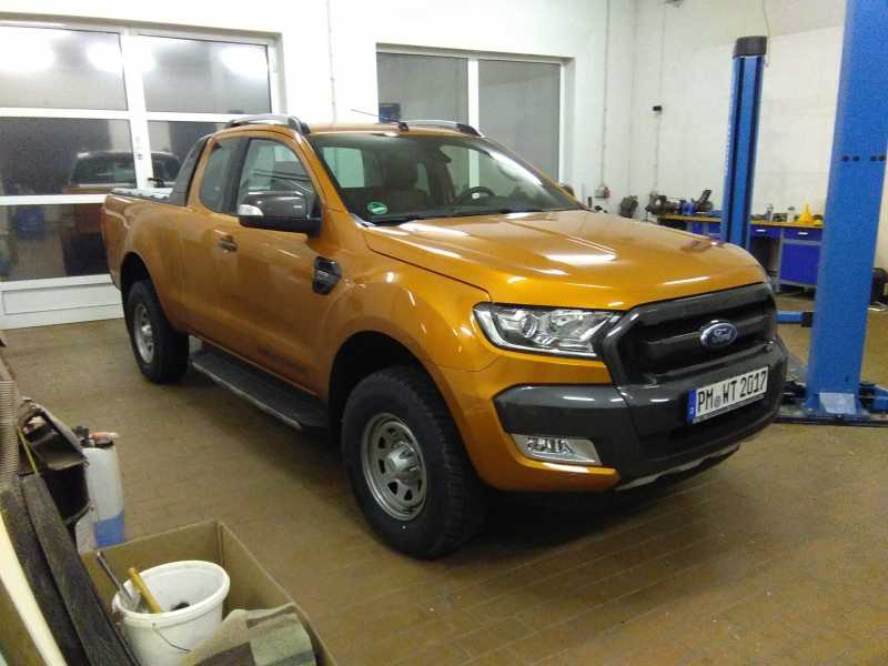

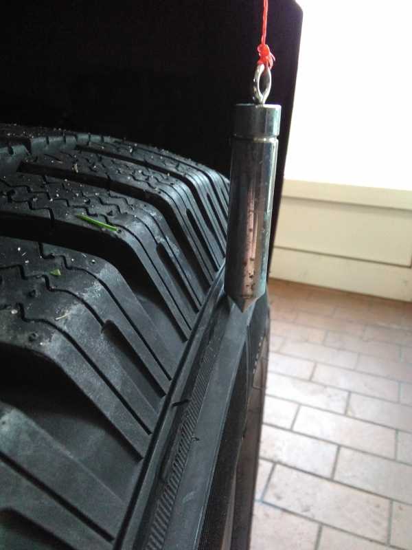

05 Dez 2017 19:22 - 05 Dez 2017 19:29 #46 von WT2017
Hallo DieterK,
ich habe die Dotz Dakar 7x16 ET24 mit 245/75 R16 montiert. Wie auf den unteren Bildern zu sehen ist, wird die Lauffläche sauber von den Kotflügeln abgedeckt. Ich habe die schmalen Reifen gewählt weil ich im Winter oft mit Schneeketten unterwegs bin. Da sich die Ketten deutlich besser auf 245er als auf 265er montieren, ist die Wahl auf diese gefallen. Gerne hätte ich 265/70 R16 genommen zumal auch bei diese Reifengröße der Raddurchmesser und der sich daraus ergebende Abrollumfang fast gleich mit dem Serienreifen 265/60 R18 ist.
Wie gesagt den unteren Bildern kannst Du entnehmen, daß noch gut 1cm Luft bis zur Lauffläche ist. Die TÜV-Prüfer bei uns geben sich mit der Abdeckung der Laufflächen zufrieden und fordern keine häßlichen Gummilippen in den Radkästen. So wären also die 265/70 R16 machbar.
Wenn Due diese wählen solltest, stelle unbedingt Bilder ein. Es würde mich brennend interessieren wie die Optik mit den 265ern ist.
Bild: Komplette Ansicht mit Dotz Dakar 7x16 ET24 und 245/75 R16
Bild: Beifahrerseite
Bild: Fahrerseite
Bild: Vorne links von oben. Der Eindruck täuscht, die Laufflächen werden komplett abgedeckt.
Bild: Hinten links von oben. Auch hier scheint es fast als ob die Laufflächen nicht richtig abgedeckt werden. Die folgenden Bilder mit Lot zeigen aber die echte Linie.
Bild: Hinten links mit Lot. Da ist noch Platz für 1cm, also 265er sollten kein Problem sein, die sind ja dann innen und außen je 1cm breiter.
Bild: Hinten links noch einmal aus einer anderen Perspektive.

Also wie gesagt, bitte unbedingt Bilder einsetzten, es interessiert mich sehr wie die Kombination aussieht. Durch die 24er Einpresstiefe ergibt sich auch eine schöne Spurverbreiterung und gut aussehen (wenn man auf das traditionelle Design steht, Geschmack ist ja schließlich keine Wissenschaft) tun sie wie ich finde auch. In schwarz sehen Sie natürlich nochmal ganz anders aus, für die Winterreifen habe ich aber ganz bewusst die Variante in Silber gewählt.
