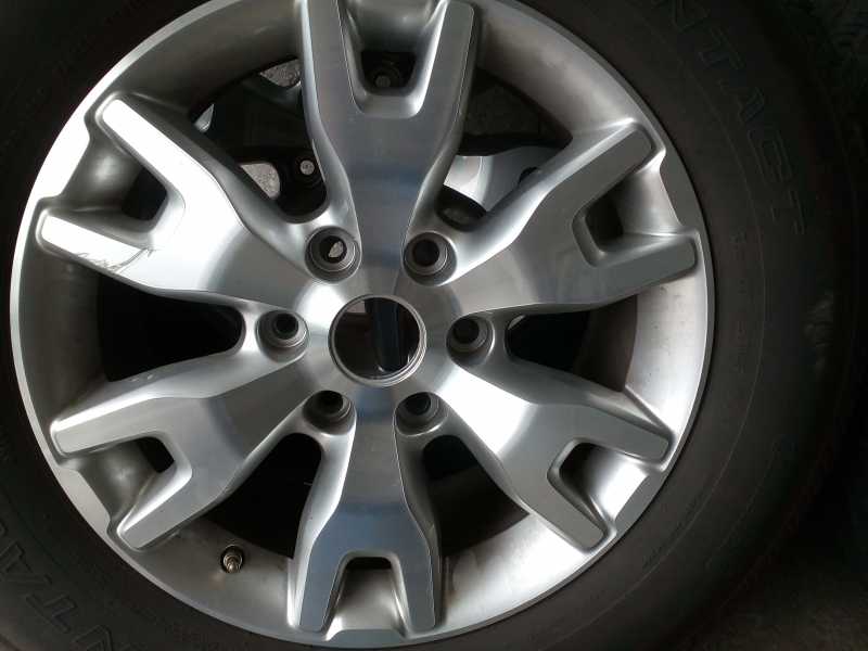

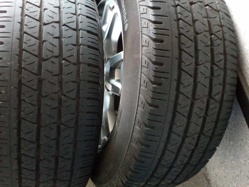

07 Dez 2017 18:51 - 07 Dez 2017 19:19 #56 von Kawi
DieterK schrieb: Nach WT-Felgen habe ich auch schon gesucht, aber als Komplettset (mit Serienreifen) lagen die immer bei guten 1000 EUR :-(
meine gebe ich preiswerter ab.
WT aus 2012 mit Originalbereifung (ca. 50% Profil) leichte Gebrauchsspuren.
Eine Felge mit Schramme würde ich gegen das nie gebrauchte Reserverad tauschen.
Realistische Preisverhandlungen nur über PN
Zur Abholung in Köln.
Nein: kein Längsriss in der Felge :(

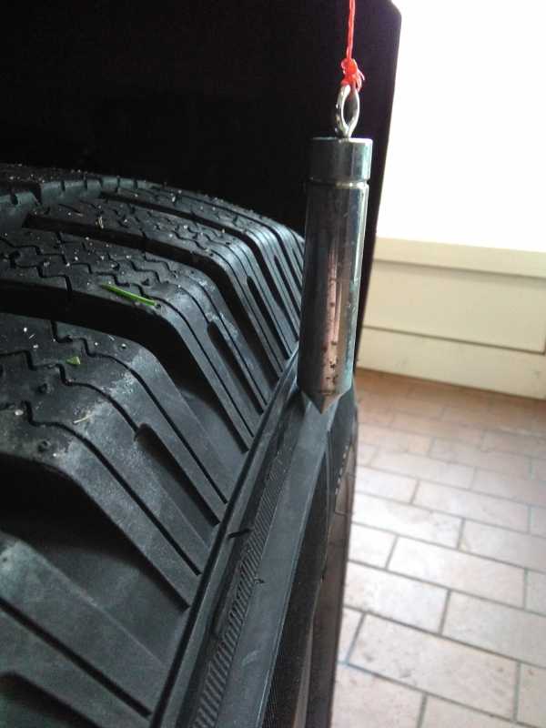

11 Dez 2017 13:38 #60 von WT2017
Wenn Du Dir unsicher bist, frage doch einfach den TÜV-Prüfer vorher. Unten noch mal ein Bild mit 245er Reifen. Die 265er stehen dann 10mm weiter raus. Am LOT ist sehr gut zu erkennen wie weit die Lauffläche noch innerhalb der Radkästen steht.
Es sollte dann also ein 10mm weit überstehender Streifen ausreichen. Würde ich mir aber nicht auf verdacht kaufen, wie gesagt vorher kurz beim TÜV-Prüfer anfragen.
