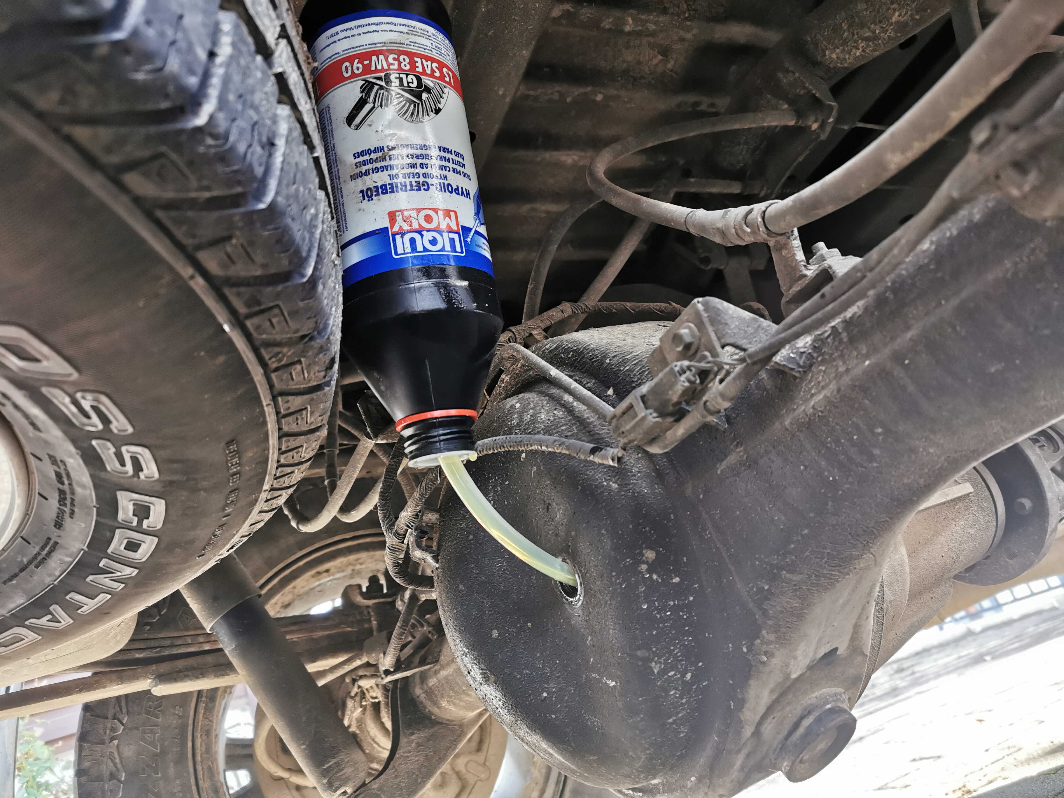

Ich habe beim Ranger vor kurzem das Difföl gewechselt. Bei meinem war vom Werk aus nur 2800ml drin, mehr kam einfach nicht raus. Hab dann frisches aufgefüllt bis es aus der oberen schraube anfängt rauszutropfen. Gingen 3600ml rein.
Einfach die obere schraube aufmachen, kleinen Finger rein. Wenn der nass wird dann ist genug drin.

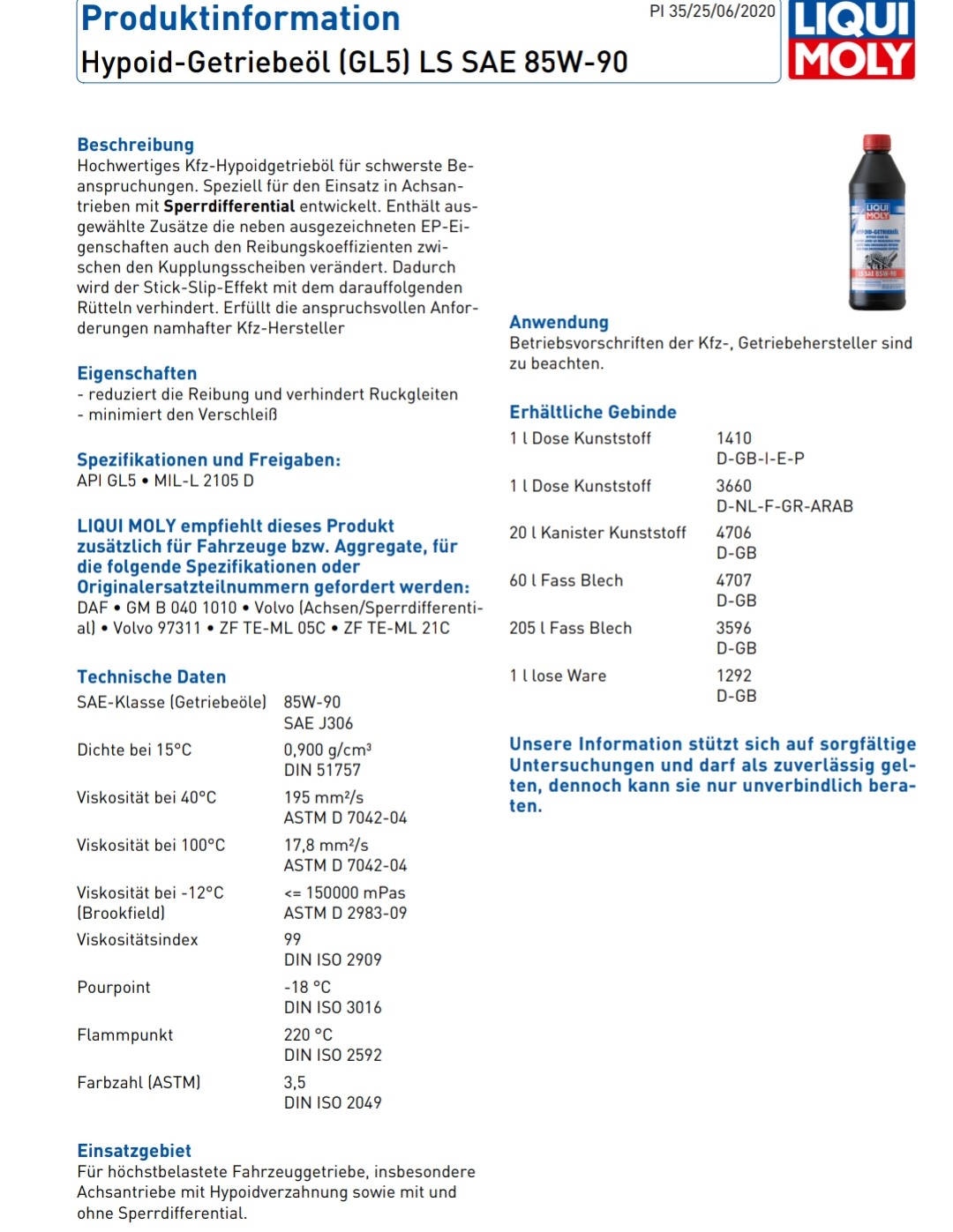

Cool danke für den Tip! Dann lege ich mich nachher mal drunter.
Wie bist du auf das Liqui Moly gekommen? Im Handbuch steht was von Castrol, aber unter der Freigabenummer finde ich irgendwie nichts.

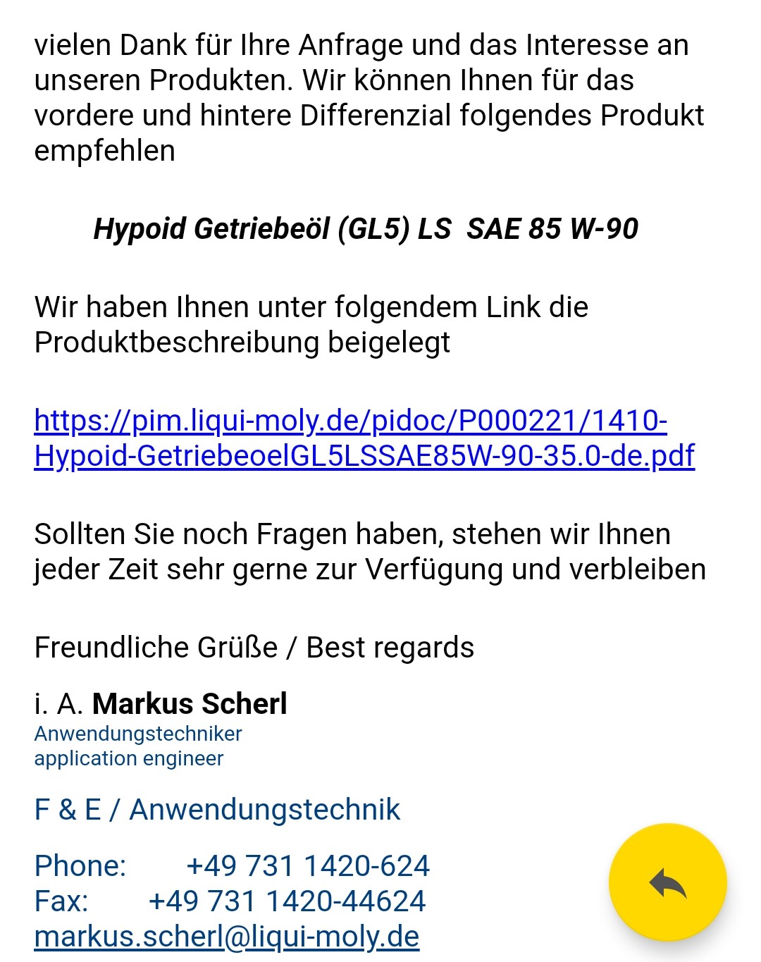

Ich war zuerst bei meinem Händler. Die machen das Liqui Moly rein. Andere verwenden das Ford eigene Öl. Zur Sicherheit hab ich Liqui Moly direkt angeschrieben. Was Sie mir für unseren Ranger empfehlen.

07 Dez 2020 11:37 #45
von r-biker
Alex
2018er Wildtrak 3.2 Automatik
r-biker antwortete auf 3.2 Wildtrak Hinterachse bremst beim Anfahren

Danke für das Bild. Wieviel Öl benötige ich für einen kompletten Wechsel?
Bin nun schon >130tkm. Denke da kann das nicht schaden!

Werkseitig waren nur knapp 3 Liter drin. Also eindeutig zu wenig.
Bei mir gingen ca. 3600ml rein dann war es voll.
