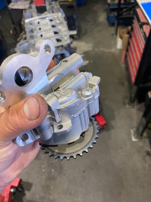

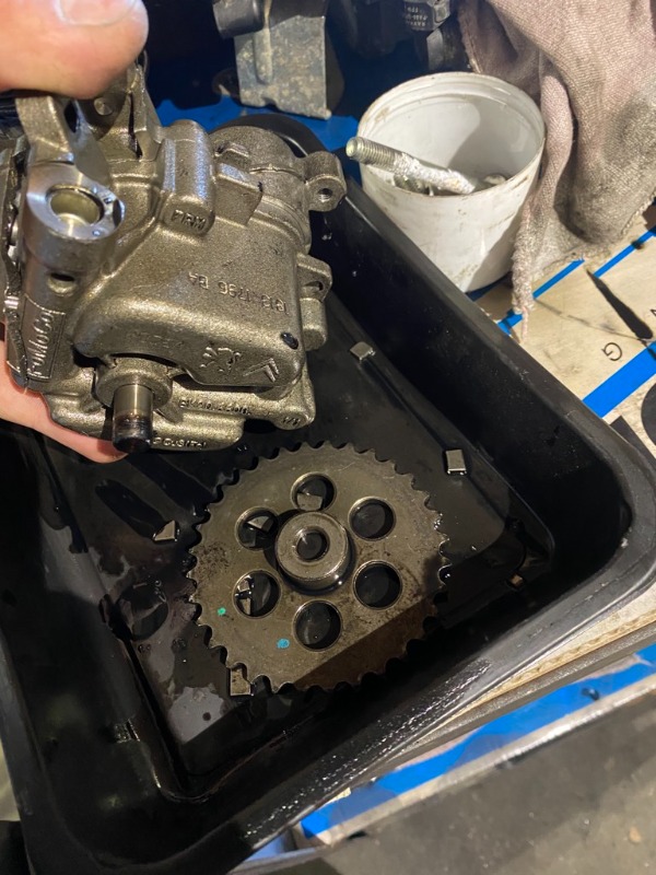

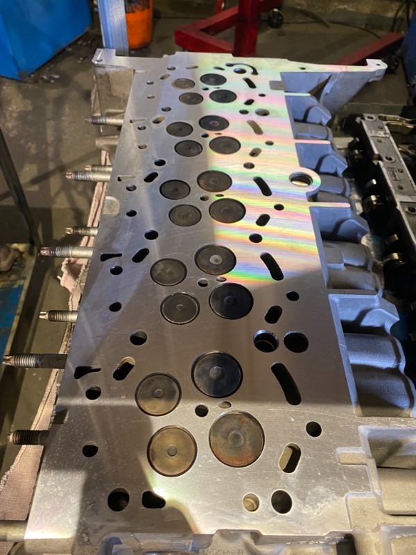

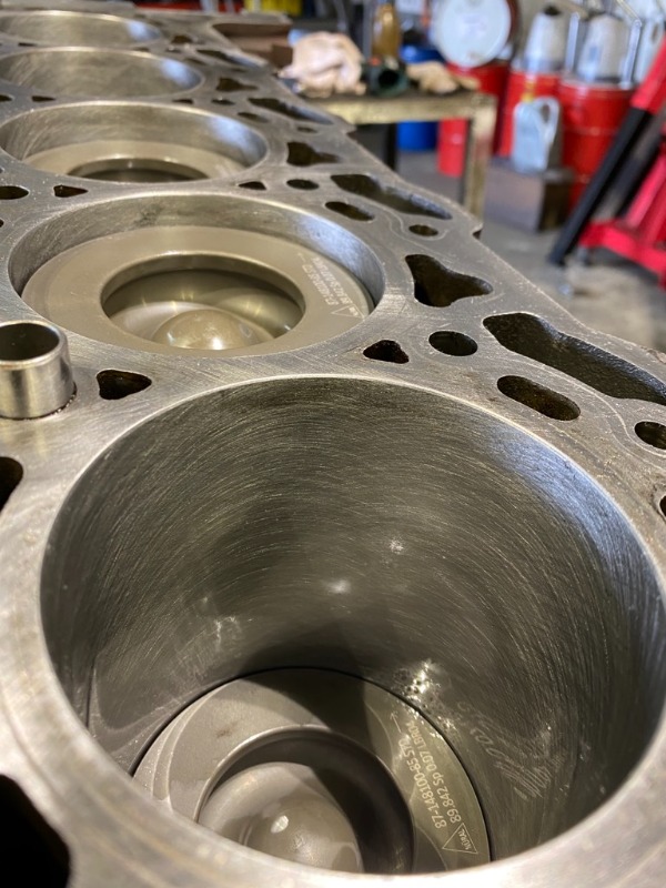

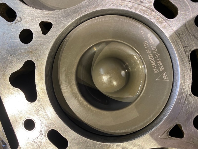

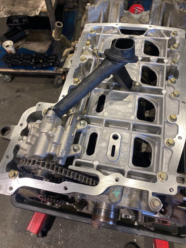

mein Ranger ist jetzt in Arbeit. Anbei ein paar Bilder vom Motorenbauer, Qualität ist ziemlich herunter gerechnet um den Anhang hier nicht zu sprengen.
Kernproblem: Das Zahnrad der Ölpumpe ist abgerissen. Er hat die Ölpumpe nicht geöffnet, ich selbst vermute eine mechanische Blockierung in der Ölpumpe, welche dann dafür gesorgt hat, dass das Zahlrad abgerissen ist.
Die Zylinder-Laufbahnen waren wohl alle in Ordnung und wurden nur gehont.
Ich halte euch weiterhin auf dem Laufenden, habe einen sehr guten Eindruck bislang.
