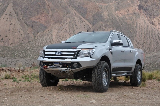

18 Mär 2013 20:24 #38 von PJ0709
PJ0709 antwortete auf Seilwinde
diese variante gefällt mir :)
Robert

18 Mär 2013 21:54 #39 von Percy
Percy antwortete auf Seilwinde
Boah, das sieht ja mal verschärft geil aus! :haben_will:
Gruß, Percy

19 Mär 2013 08:49 - 19 Mär 2013 09:01 #40 von PJ0709
leider habe ich noch nicht rausgefunden, wo man das bestellen kann. hatte nur das bild in facebook gesehen aber gefallen tut mir diese kombi echt gut :haben_will:
edit: die google bildsuche hat geholfen (warum bin ich nicht gleich drauf gekommen? :ka: )
www.rhino4x4.co...r=ok#
Robert
