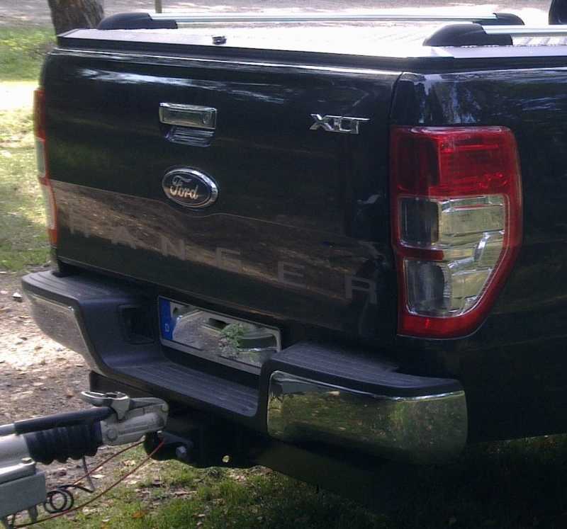

30 Mär 2015 13:07 #41
von Falli
Falli antwortete auf Schnorchel (Snorkel), Ventil im LuFiKasten
Heckstossfänger??

30 Mär 2015 18:11 #43
von Falli
Ach so ok, die habe ich auch aber ohne Chrom
