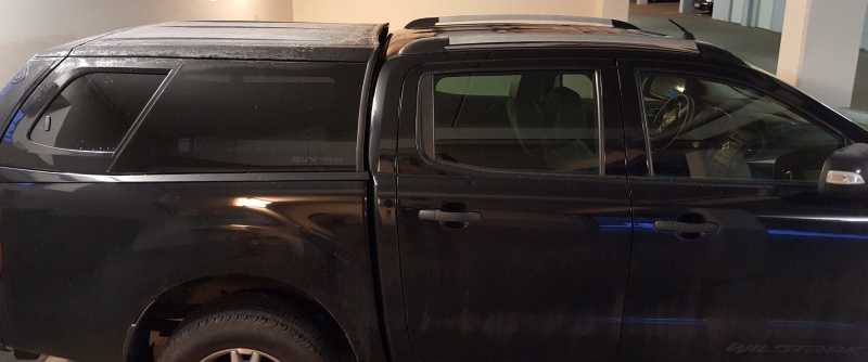

- Ranger4x4
- Beiträge: 49
- Dank erhalten: 8
21 Jan 2016 08:42 - 21 Jan 2016 08:44 #50
von Ranger4x4
2015er Ranger Wildtrak, 3.2L Automatik, DoKa
285 70 R17 Discoverer ST maxx
Ranger4x4 antwortete auf Ford Ranger Wildtrak - welche Querträger?
Moin zusammen,
Danke euch für die Ideen.
Dachlast, Überstand - wichtige Punkte, die erwähnt wurden, ganz klar.
Das sollte in meinem Fall kein Problem darstellen.
Ich habe ein Hardtop drauf, mit einer Dachlast von 100kg. Das Dachzelt ist 1,60m breit und 2,15m lang. Überstehen wird bei der verfügbaren Fläche nichts. Ich muss nur einen Weg finden, die Querträger (auf dem Hardtop und auf der Dachreling) auf die selbe Höhe zu bringen, da die Reling auf dem Hardtop etwas höher steht, als die Reling vom Ranger, siehe Bilder. Hat dazu jemand einen Vorschlag? (Die Reling ist auf dem Hardtop aktuell noch nicht montiert)
Problematisch ist es bisher einen universal Querträger zu finden, der um die "fette" Dachreling vom Wildtrak passt. Der hier erwähnte von Thule passt offensichtlich und der Atera Signo 042122 soll wohl auch passen. Ich konnte das aber noch nicht prüfen...
Schöne Grüße, Benny
Schöne Grüße, Benny
