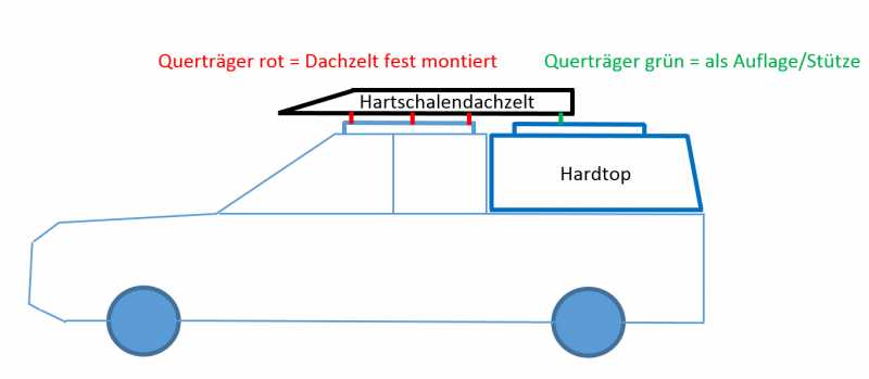

21 Jan 2016 11:47 #58 von Ranger4x4
das leuchtet absolut ein, vielen Dank für diese wichtigen Hinweise! :daumenhoch:
Wie wäre es, wenn man das Dachzelt so auf den Querträgern der Ranger Dachreling montiert, das man in Fahrtrichtung möglichst wenig Überstand hätte und weitere Querträger noch auf der Reling des Hardtops, diese jedoch nur (gepolstert) als Stützen nutzt...? So hätte man die gewünschte Stabilität im Zelt, ohne dass sich die Schale während der Fahrt verziehen kann...

21 Jan 2016 11:57 #59 von Redneck
Mahlzeit!
Was möchtest Du für ein Zelt kaufen? :blink: Also ich kenne wirklich sehr viele Pickup-Fahrer, die Dachzelte haben und diese nutzen, auch sehr verschiedene Konstruktionen, also Hartschalen, klappbare Zelte, quer und längs aufklappbar. Welche, die es am Dach des Pickups haben, andere auf dem Hardtop, oder auf der Ladeflächenabdeckung, oder auch auf (über) der offenen Ladefläche, gibt viele Möglichkeiten. Aber noch keinen, bei dem es nötig gewesen wäre, das Zelt auf die Kabine und dem Hardtop zu befestigen! Ich kenne natürlich nicht alle Dachzelte, aber im Normalfall ist es auch für größere nicht notwendig, diese auf Kabine und Hardtop zu befestigen...
21 Jan 2016 12:20 #60 von Ranger4x4
Mahlzeit Jürgen! :)
Das stimmt mich sehr positiv und hört sich gut an. Es soll ein Maggiolina Safari large werden. 2,15m lang, 1,60m breit.
Mich hatte dazu der Einwand von Wilfried verunsichert. Nur auf dem Rangerdach montiert, hätte ich ja dann einen Überstand von knapp 60cm vorne und hinten...
Gruß, Benny
