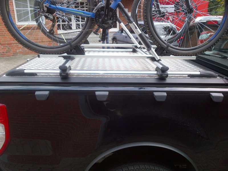

  • Iwan der Schreckliche
  • Iwan der Schreckliches Avatar Autor
16 Feb 2016 20:42 #70 von Iwan der Schreckliche
Iwan der Schreckliche antwortete auf Ford Ranger Wildtrak - welche Querträger?
Ich hab mir das hier geholt, brauche es aber nicht mehr:
Allerdings habe ich davon nur einen...
VG
Martin
