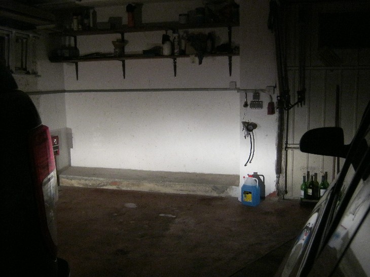

Ich verwende schon immer Nebelscheinwerfer als zusätzliche Rückfahrscheinwerfer,
Probleme gabs bisher noch nie. Nebellampen leuchten in die Breite und auf kurze Leuchtweite eingestellt können sie auch nicht blenden.
Am Ranger habe ich diese angebaut.
