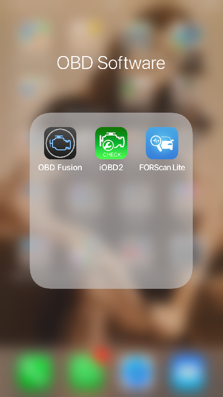

Für‘s Handy und nur zum schauen nutze ich diese App‘s.
Der kabellose Adapter liegt im Auto, welcher das ist weiß ich aber nicht auswendig...
2017er Ranger Limited 3.2
2012er GMC Sierra 1500 5.3 V8
Folgende Benutzer bedankten sich: Ransom
