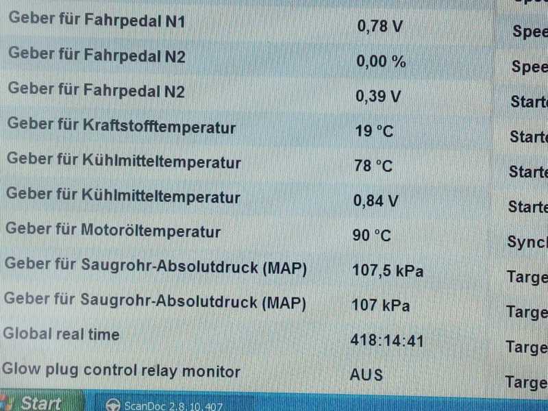

17 Mai 2016 06:36 #90 von Hallimasch
Hallimasch antwortete auf OBD2-Schnittstelle des Ranger
ScanDoc kann die Mötoröltemperatur auslesen und anzeigen.
